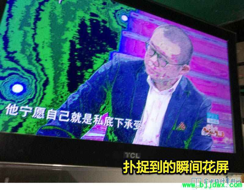

随着科技的不断进步,现在液晶电视逐年增加,犹豫市场配件不齐全,给维修难度带来了很多不便,自己掌握一些技巧,如果出现问题,就知道如何下手,接下来我总结了几点供广大网友参考用。
1、不能开机,不能开机故障一般要检查电源板,高压板,数字板出问题的可能性小。
2、屏幕出现一条条横线,从一条,慢慢的增多,由下至上发展,现在已占一半的屏幕这种故障很常见解决办法是【你试着从电视背面用手拍打。如果横线发生明显变化(变多或变少),那应该是显示屏与主板的连接线接触不良或主板虚焊。是厂家的问题。维修又不需要换配件。如果拍打没有变化可能就不好判断是主板芯片或显示屏的问题(都有可能)了。
3、有声无图像这种故障一般是高压板坏,逻辑板损坏会造成黑屏或是白屏的故障现象
4、开机出现无象无音,电源灯闪一下变成常亮,屏幕在开机瞬间闪一下白光,此故障多为背光驱动板损坏,也有可能是屏内的灯管损坏造成的。
5、出现开机一个时后花屏(马赛克),音正常,此现象弟一个是数字板不良(过孔不通或IC接触不好),弟二是机内连线接触不好。
6、开机三无,电源灯不亮,第一个是电源板坏,弟二个是CPU部分工作不正常。7、电视屏出现黑带,亮线问题,需请专业的技术人员维修。阿里修专注维修,APP轻松解决您的维修难题。
8、出现满屏杂点、满屏有规律的竖条等故障,是屏组件的缓冲板损坏导致的,可以更换一对缓冲板(就算一边坏,也是买一对人家不会卖单个给你)或者测量出哪一块IC坏,更换就可以了。
9、出现花屏、满屏彩点或因短路造成电源保护、VS或VA电压瞬间有等故障,是PDP机器里面的Y板损坏了。
10、开机有光,一会就无光,有声音,(SHARP)除外等现象,是屏组件逆变电路(高压板)出现问题了,而光管老化和损坏都会导致高压板保护,判断光管还是高压板本身坏的方法是,取消高压板上的均值比较反馈电路。
