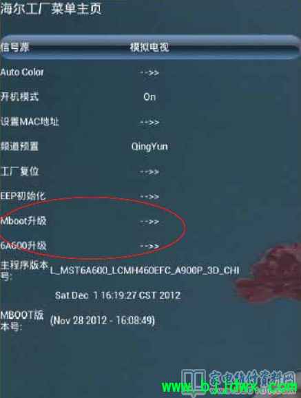

海尔液晶电视6A600机芯升级方法
1、升级前注意事项 进工厂模式:菜单+8893,工厂菜单如下图:
退出工厂模式:按返回键退出 1)、机器显示正常,进工厂菜单看一下版本号日期,以便升级后看是否软件更新。 2)、该机采用U盘升级,在考入软件时,要将U盘格式化,或者确保没有其他同命名的升级文件。 3)、升级文件要命名为:Haier600Update.bin拷入U盘内,在工厂菜单里选择“6A600升级”升级即可。
2、开始升级
    交流开机,将U盘插到电视的USB接口,按遥控器,菜单+8893进入工厂菜单下,按遥控器上下键选择“6A600 Update”项后按右键,“确认”后机器会自动升级,升级过程中会显示“系统正在升级中”,升级完成后机器会自动重启。升级过程中不能断电。 2、异常升级方法: 将Haier600Update.bin升级软件放到U盘根目录下,将U盘插到电视的USB接口,关闭交流电源,然后按住本控的“菜单”键交流上电,按住菜单键持续约15 秒左右,松开菜单键,电视就会开始升级,此时电视会黑屏,这时请不要断电,待升级完成后,电视会自动重启。
3、升级完后选择“EEP初始化”进行初始化操作,然后选择“工厂复位”进行复位。检查升级前后的软件版本是否更新,确认升级是否成功。
