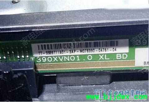

最近接修了一台创维39E500E液晶电视,这台电视采用的是友达T390XVN01.0液晶屏,故障表现为图像重影,本因为有单独逻辑板,逻辑板问题或者揪耳朵的发财屏。结果,屏边逻辑板一体的,而且的而且还没用耳朵。

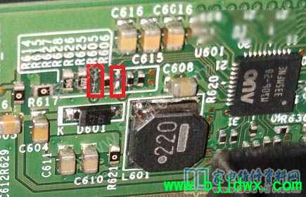

      更揪心的是故障还偏偏是带逻辑板那边的屏内部故障,最麻烦的还没有CKV字样和STV字样,割线也无从下手。网上查了半天终于找到一个维修网友说短接R626和627就能解决,便按照他的方法一试,果然好了,机器修复。
