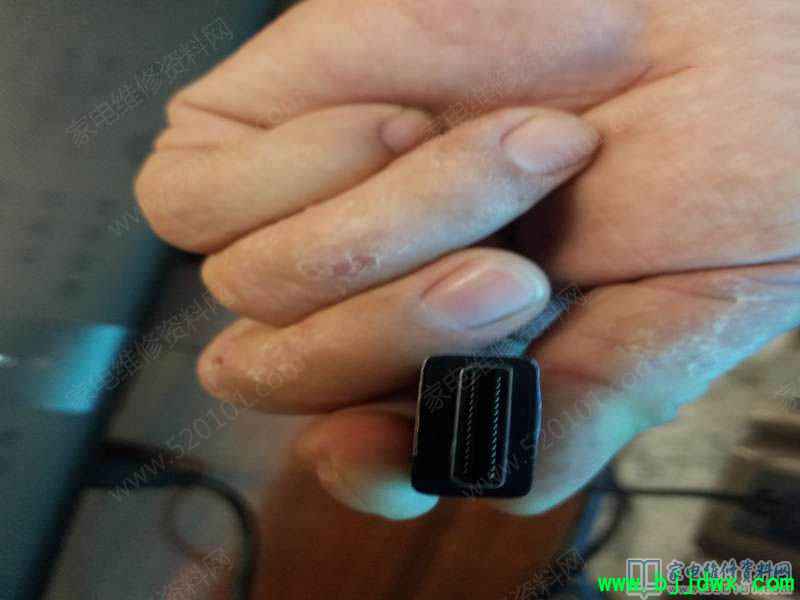

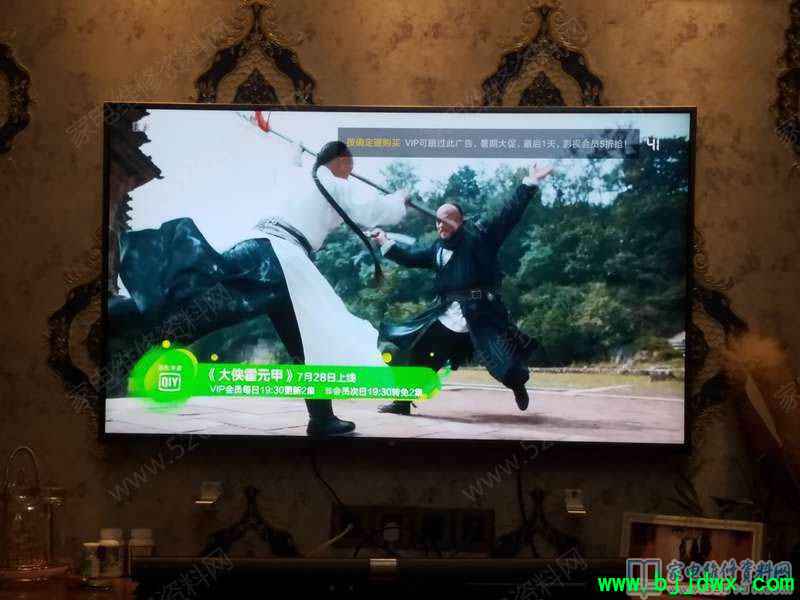

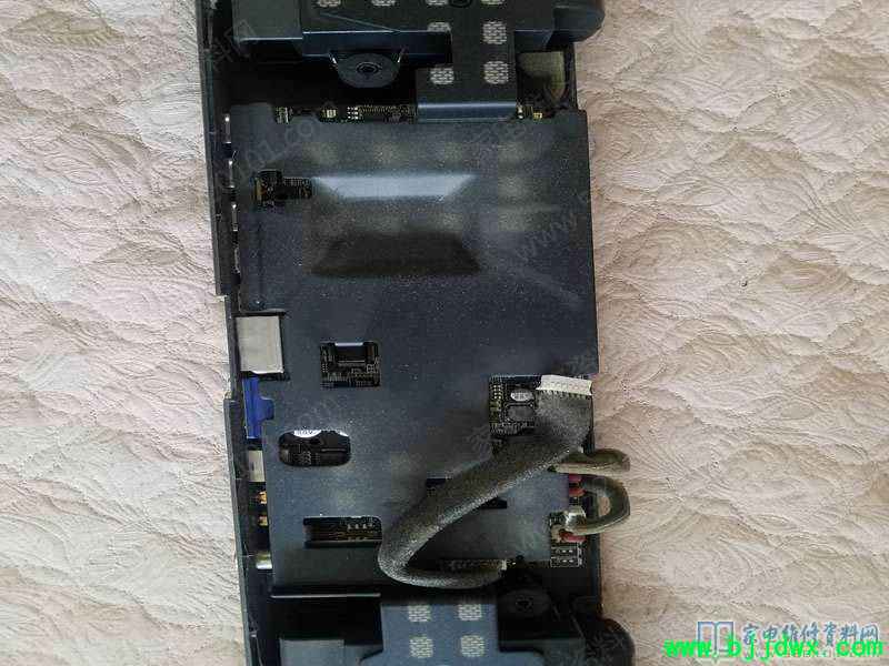

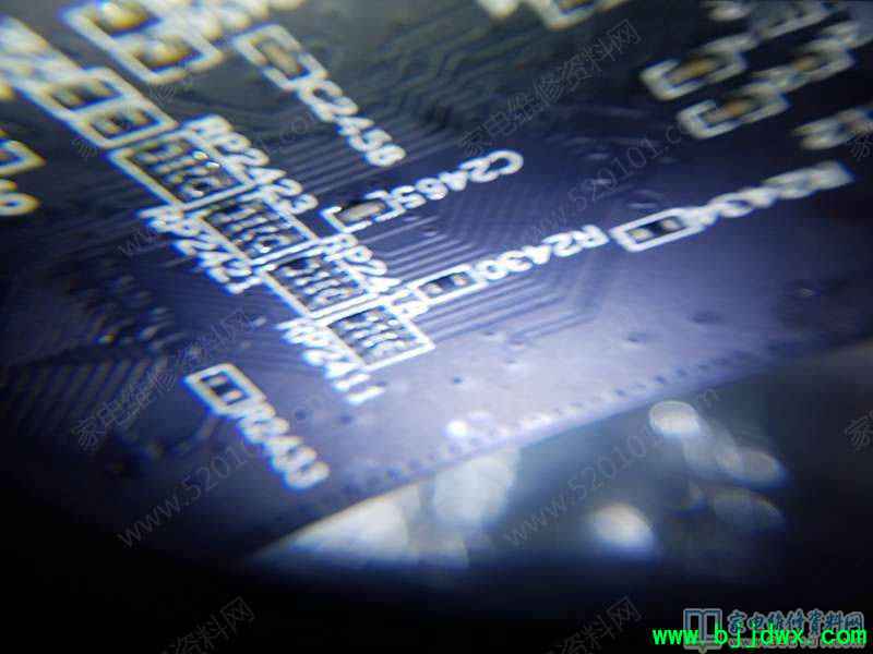

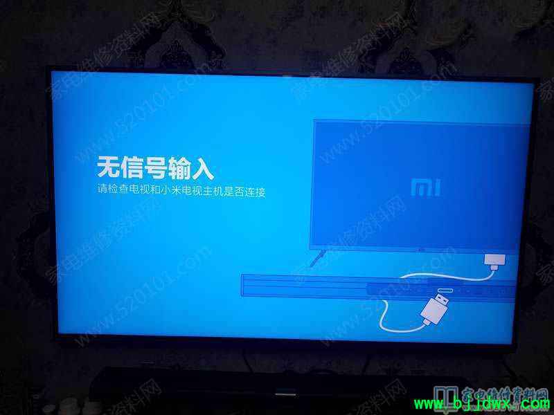

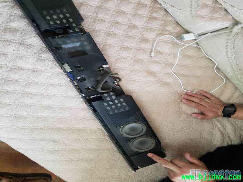

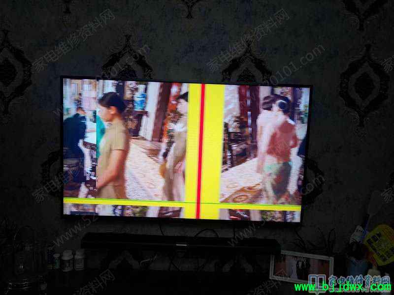

接修一台55寸的小米3分体式液晶电视无光,让我上门看一下是否能换背光灯条,上门检查发现根本不是灯条的问题,电视一会儿花屏,一会儿黑屏,大多数屏幕上显示无信号连接。最后经上网查询说是通病,好多同型号机子都是主板问题,更换主板大致在七八百元左右。刚好看到有人在网上把板子寄修,费用低且修好了。就拆下主板寄修(150元,邮费自理),收到主板上机测试,电视正常了。仔细观察发现可能主芯片用BGA焊机焊过,有几个排阻也好像焊过,其它没过动过,也没有刷过机,因为板子拿回来接到(wifi)上就能收看了。
