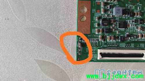

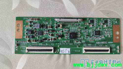

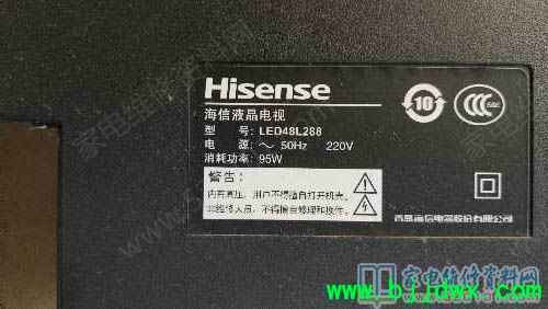

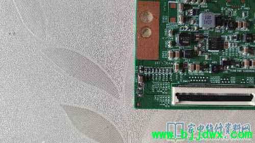

接修一台海信LED48L288液晶电视,正常收看时突然黑屏有伴音,上门去检修,开机有伴音屏幕有弱光,背光正常灰屏,开盖首先检查逻辑板,逻辑板上除了12V没有其它电压断开屏线也没有电压无发热现像,很显然是逻辑板故障,检查逻辑板上每个电容阻值发现有8个电容短路应该是同一组电源,不想把8个都拆了检查于是找了个18650电池,先找到电容的正负极再把电池负极接上再用表笔压在正极另一端去碰电容正端,手摸在电容上短时间碰一下突然有一个电容烫手了,就是它了拆掉这颗电容阻值正常了,通电试机灰复正常,这组电源是16V的。
