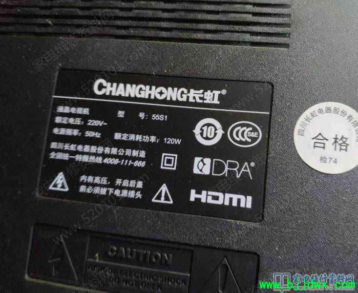

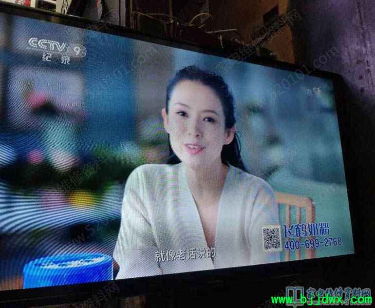

接修一台长虹55S1液晶电视,故障表现为暗屏幕故障,据用户将出现故障前天右下角有个亮斑点,结果第二天就没有图像了,当时我误以为背光灯要坏了,结果拿来检查发现是暗屏幕,不过确实看见右下角有个亮斑点,感觉那儿有线路板烧糊,这个应该是玻璃屏幕里面有短路,于是想用隔离法修复,当我断开右边排线时候发现左面图像正常,于是跟加确定是右边短路了,一般这种到Y轴的短路,估计是VGL、VGH短路,于是隔离右边排线VGH,电视机修复。
       这个屏幕是不是玻璃屏我也不敢确定,因为我没有去拆开屏幕,我觉得激光修屏幕估计也是用激光将玻璃里面的线路板打碎,然后Y轴电源。
