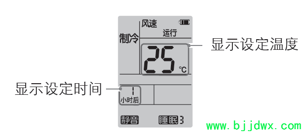

睡眠3:自定义(DIY)睡眠模式下的睡眠曲线设定:
①睡眠3模式下,长按“强劲”键,进入用户个性化睡眠设置状态,如下图:
67daf9e1d39abae6fe96e87cad590792.png ②调节“△”键或“▽”键,可以改变对应的设定温度,调节完成后,按“强劲”键确认,进入下一小时的设定温度。直到完成8小时后的温度设定后,睡眠曲线设定完成,此时遥控器恢复原显示。

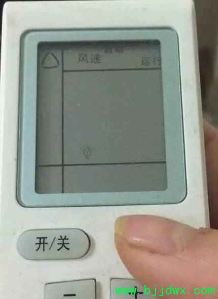

3-6、摄氏度与华氏度切换:遥控器处于关机/待机状态下,同时按“模式”、“-”键(温度减键)可进行摄氏度(℃)和华氏度(℉)的转换。
注:如图,此时同时按“模式”、“-”键(温度减键)即可切回摄氏度(℃)。
