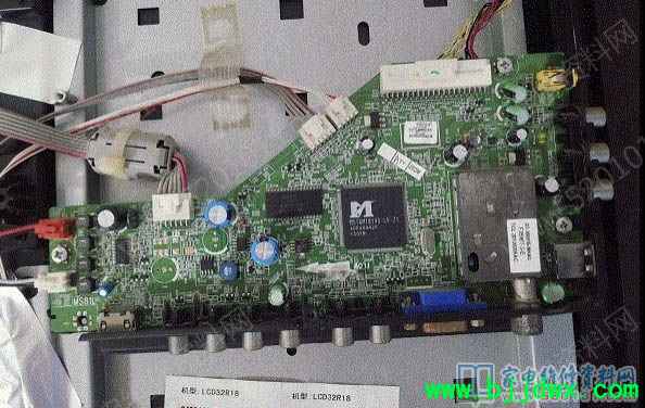

最近接修一台乐华LCD32R18液晶电视,采用的是MS81L机芯,配屏型号TCL LVW32CSTM C2 V1,故障表现为红灯不开机,这液晶电视是自己家里的,以前也修过自家的创维32寸红绿闪灯不开机,那是引导IC损坏通病,没什么技术含量。
     由于测电压时没有拍照,所以测量主板过程就省略了,主板只有3.3V待机电压,电源板通过来的12V电压在主板上只有一部分有,开机信号POWER_ON_OUT为低电平,24V/12V为12V正常,三极管Q103不工作,PMK50XPI没有输出

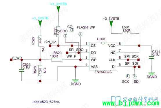

      EN25Q32A引导芯片的1脚CS和3脚为高电平,VCC为3.3V输入正常EN25Q32A引导芯片的1脚CS和3脚为高电平,VCC为3.3V输入正常

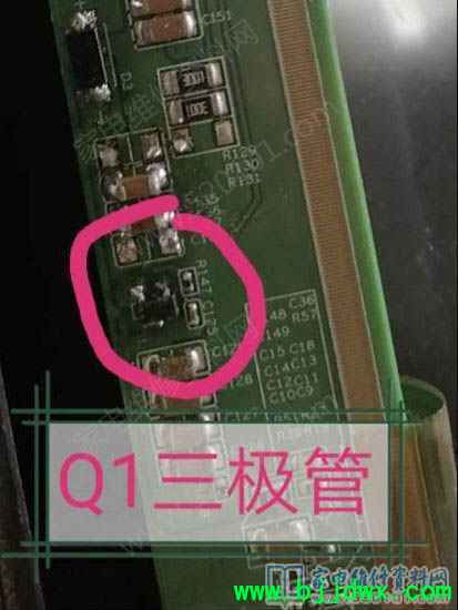

     基本上可以判断为某处短路导致主控芯片短路保护,在主板上没有看见有元件外观异常,那么就从简单4开始——外围部件。当拔了屏线时主板所有电压正常了,终于确定了故障范围。由于逻辑板没有找到电路图,也不知道工作原理,一时间无从下手,花了几天时间找电路图,逛论坛学习师傅们的维修经验,终于找到一条信息,某个师傅也曾遇到过,就是把Q1三极管换掉,至于他是什么屏幕就不知道了,不管怎样试试就知道了,后来找到拆下,还是不行

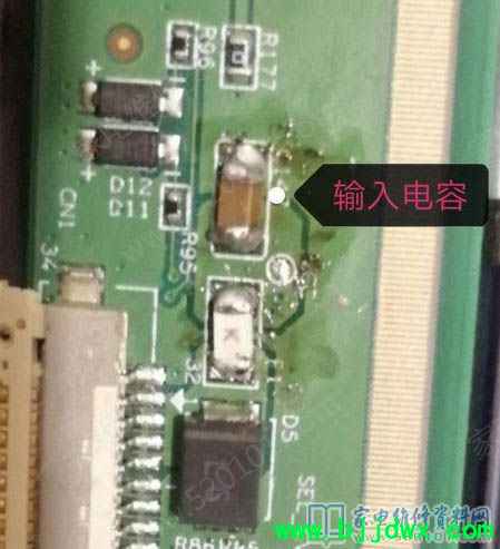

      顿时尴尬了,自己没有维修电源,无法做松香大法找短路元件,那么就只能用最笨方法一只只试,拆下12V输入的电容,也不行

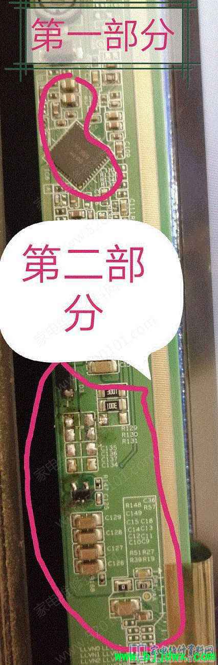

     由于一只只找实在太辛苦,我把数字万用表红表笔接12V输入处,黑笔将元件一只只量通断,就能知道12V连通在哪些元件,从测出情况看可以分为两部分
       这两部分有个关键元件:二极管D3,这二极管把两部分隔开来

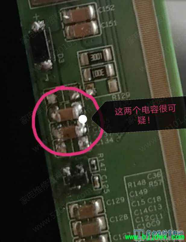

       拆下这个二极管,通电,主板电压回来了,刚才拆下的三极管Q1就在旁边,那么边上的两个电容很可疑,是并在12V跟地之间
     拆下这两个电容,通电,久违的开机画面出来了。从某宝上买电容更换,这台乐华算是第一次操刀,焊的贴片也不好看。
