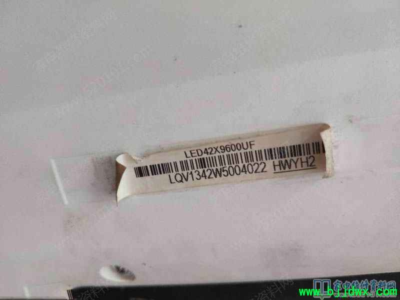

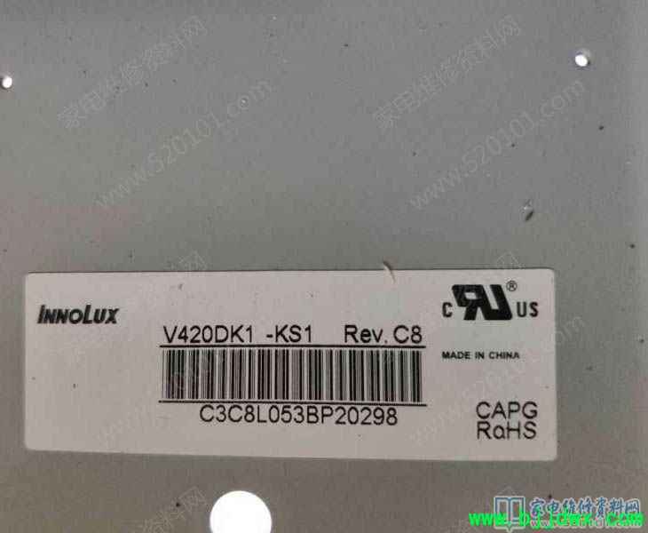

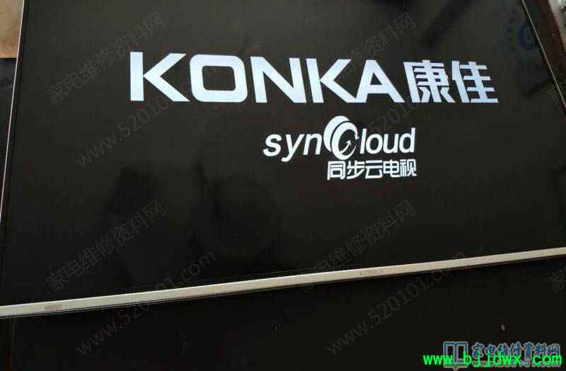

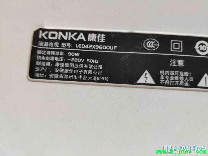

接修一台康佳LED42X9600UF液晶电视,故障表现为暗屏幕,看现象有点像屏幕坏,不过通过测试发现逻辑板虽然有12V,但是逻辑板上面那个存储器没有供电,还有电视机出现反复开关机的现象,而且开机的时候有开机提示音,还有就是根据用户说的电视机是观看中出现花屏幕后死机,后来重新开机就出现这样的故障了,于是估计是主程序坏了。
     于是网上找了一家信誉好点的卖家买来数据,结果电视机升级成功,最后附上数据包和升级教程:康佳LED42X9600UF液晶电视刷机数据包
