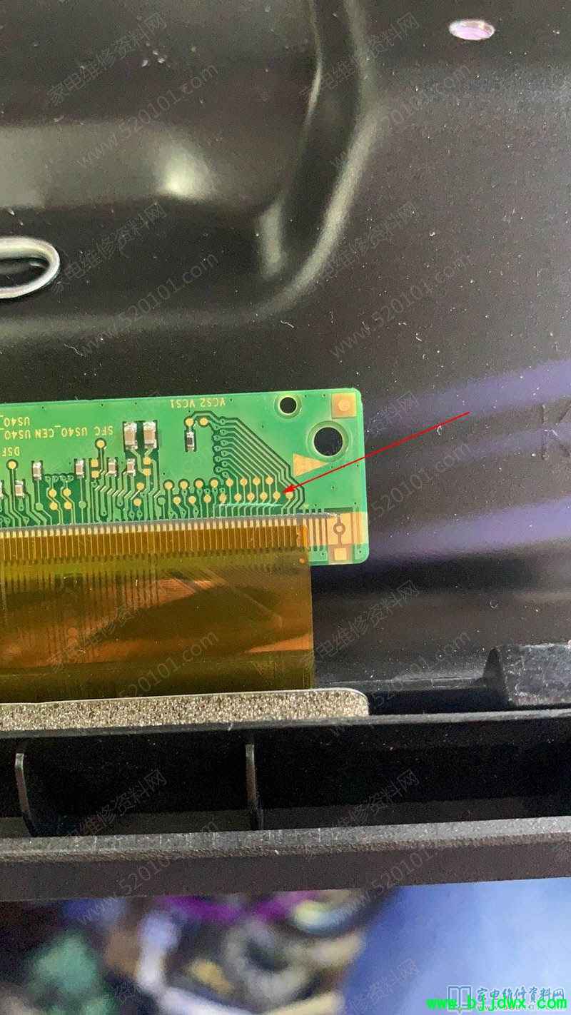

最近接修一台小米55寸电视,型号是L55M5-AZ,故障表现为开机一会大概5分钟左右正常工作,后就变灰屏有背光亮,声音正常,遥控也能控制正常;关机后再开也是有声音,能遥控,过广告画面一下就灰屏了;拔电冷机到第二天再开,能正常工作5分钟左右,之后故障一样。
     最近请教了一下我的一个维修同行,只要把下图中这8条线划断后图像立马恢复,故障修复。(此操作有一定的风险,仅供维修同行参考用,个人用户请谨慎操作!)

像是划断了9条线
