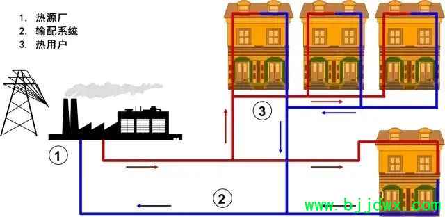

区域供热系统

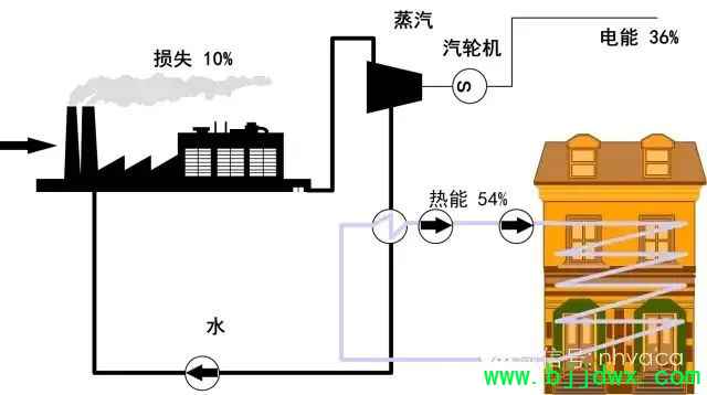

热电联产系统

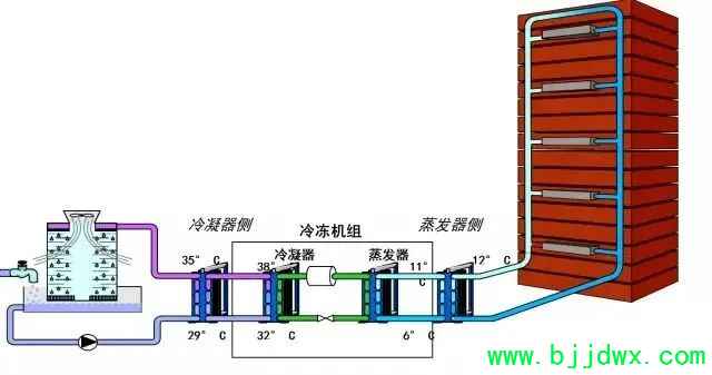

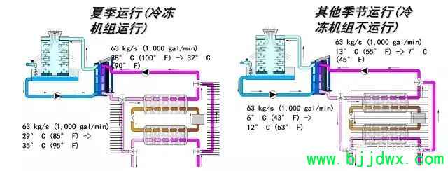

43d13b3ffae7ab018b8c147b1e27a5cd.jpg 冷凝器侧应用:1 冷却塔水冷却凝结水2 海水、河水或井水冷却凝结水3 乙二醇冷却凝结水4 短路冷冻机组系统5 地下水冷/热源系统6 热回收系统冷凝水侧热交换器可以起到以下作用:保护冷凝器免受污染、结垢和腐蚀;代替冷凝器承受冷却水侧压力;能够在季节许可时不运行冷冻机组;能够实现热回收;节省昂贵的添加剂。
冷却塔水冷却凝结水
f7899caea121b150f652f669a0e6ca5b.jpg 海水、河水、或井水冷却凝结水
dc5022ae1caf0a91f74027fec9dd6962.jpg 乙二醇冷却凝结水
e32aece93578422d24c5e609c608b586.jpg 短路冷冻机组系统
d4d6e71db252b433aa26f2e4d00e8085.jpg 地下水冷/热源系统
081c41026fd300047221c5e16c164bda.jpg 热回收系统
bc1944711fa039fefeb408a2d7c41110.jpg 蒸发侧的应用:1 压力接力系统2 分离冷却循环水 (无压力接力功能)3 蓄冰系统4 区域供冷系统5 天花板供冷系统蒸发器侧热交换器可以起到以下作用:避免冷冻机组承受高压(压力接力系统);减少昂贵、低效添加剂的用量;分离冷却水系统,以保证局部系统清洁度很高(电子元件生产);减少泄漏所带来的损害。

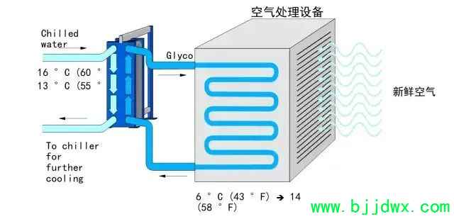

77d6092ac9f966dd624c8cf58c49447a.jpg 空调系统其它应用方案
4b9cd79d2415dc313bbd3885041aee68.jpg 板式换热器在供冷空调系统中的优势:1. 传热系数高,对数温差可作到0.5度。2. 体积小,重量轻,便于安装,可放置于设备层。3. 易于拆卸,方便清理内部污垢。4. 结构坚固,可承受较高工作压力,最高 3.0MPa。5. 换热效率高,降低运行成本。6. 固定投资低。板式换热机组基本原理
