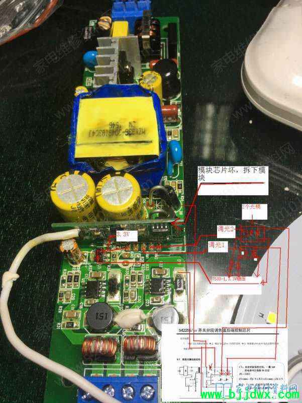

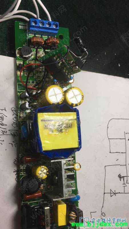

最近维修一个OPPLE LED照明灯,OP-MZY21515YNH-0250334242,遥控模块上面的芯片坏(看不见芯片型号)买不到模块,其供电稳压7533-1烧,换后3.3V正常,无法变光控制使用,该恒流源很贵,大部分芯片的丝印均查不到,手头上有S4225多段开关控制芯片,经过改装,成功救活控制装置。
S4225外围2个电子1个电解电容 ,S4225负载端,分别接2个光耦发光二极管负极,改装后如下图所示。
