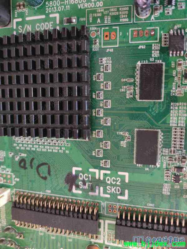

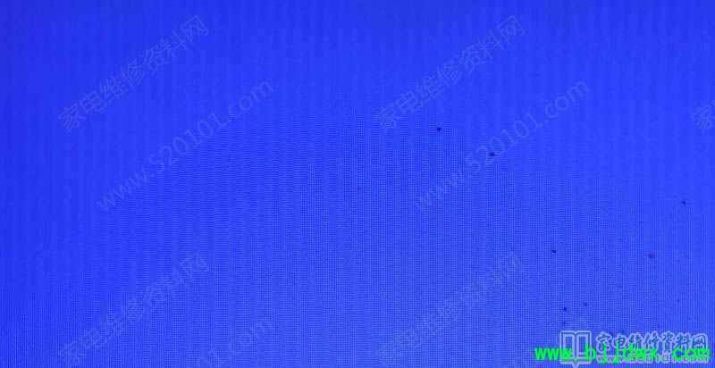

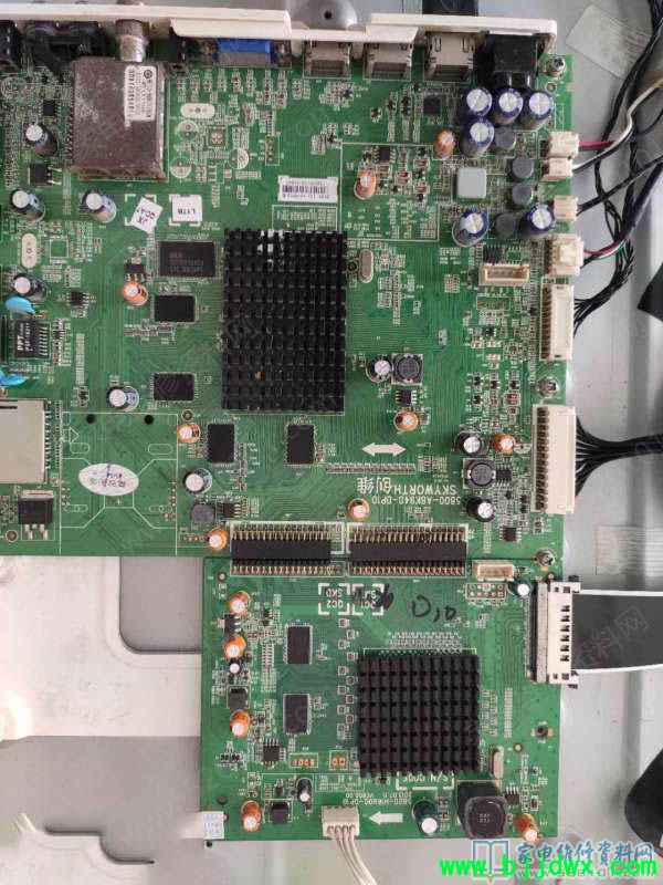

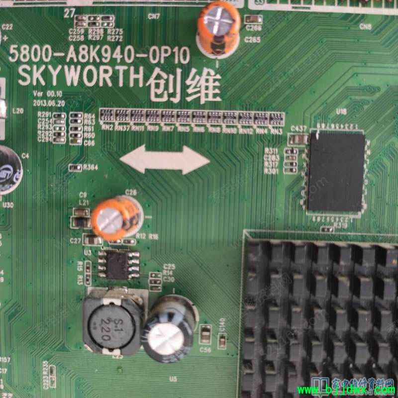

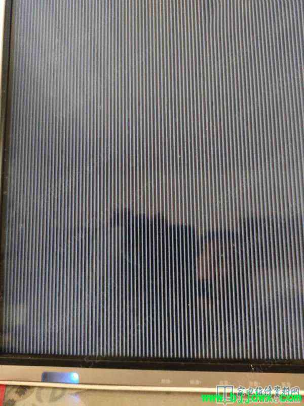

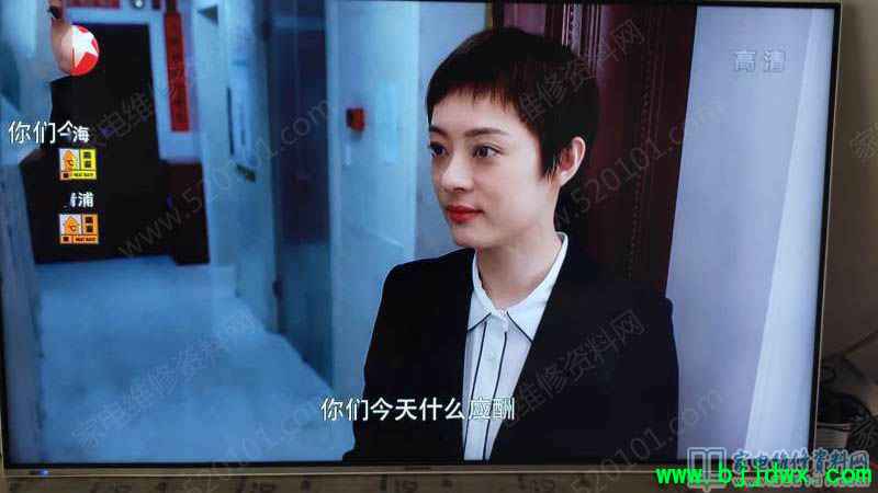

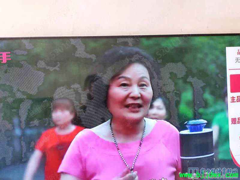

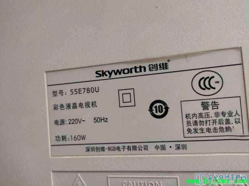

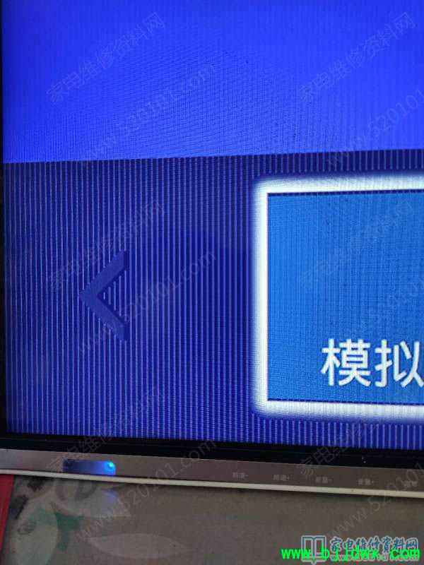

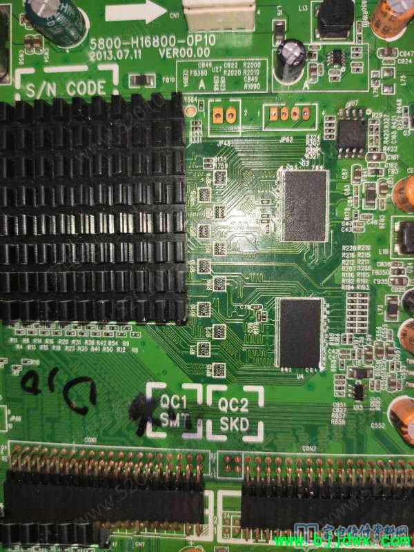

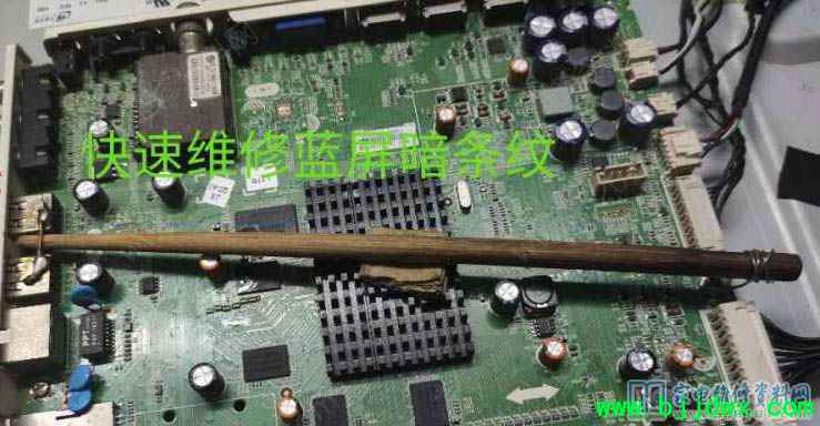

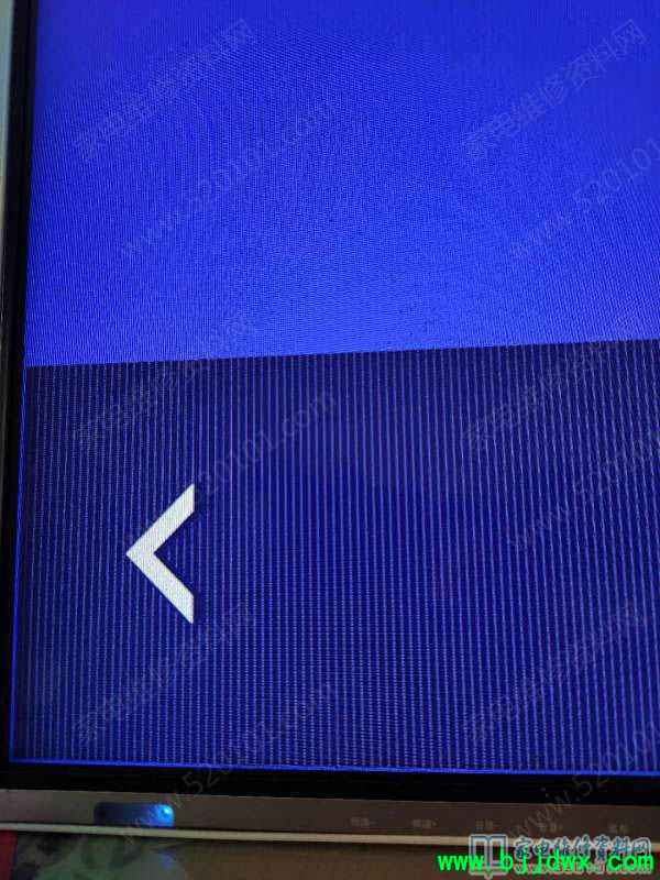

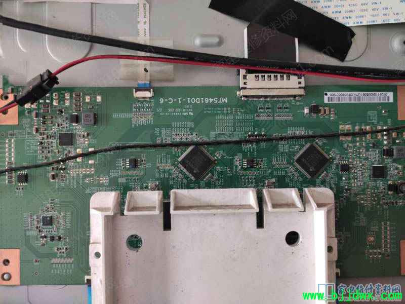

接修一台创维55E780U液晶电视,采用的是5800-A8K940-0P10主板(8K94机芯),此机芯在创维产品系列中属高端配置机芯,用户说当时花了7000多买的,画面确实不是一般电视可比的。现在出现画面故障,如下图所示,用户先后找几波维修人员(含售后)都无果退出,本人经过仔细检修,发现是该板主芯片虚焊的通病,通过技改方法,终于完美修复,具体过程如下图所示。
