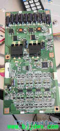

最近接修一台海信46K16X3D液晶电视,故障表现为红灯亮,开机黑屏,有开机声音,关机隐约亮一下。按照以往经验肯定换灯条了,这次接受过去的教训,开盖仔细检查各供电及接口电路发现背光调节电压为零,其它电压正常,怀疑主板故障,为进一步证明判断,断开背光调节电压脚测量有3伏电压正常,接上电路则为零,判断有误。
     用万用表电阻档测量恒流板背光调节电压接口对地电阻有几十欧。心想又得换恒流板,死马权当活马医,进一步跑线路发现一个ZD4二极管接在了背光调节电压接口与地之间,拆下来测量正反向都通了,用了一个5伏的稳压管接在原位,再次测量短路现象消失,通电开机一切正常。
     本次维修总结:在换配件之前一定要仔细检查,免得以后麻烦造成不必要的损失,再说对自己也是个历练,对提高维修技术很有益处,不要动不动就换板。这次差点就换板了,通过检查维修对自己了解电路原理也是不小的帮助。
