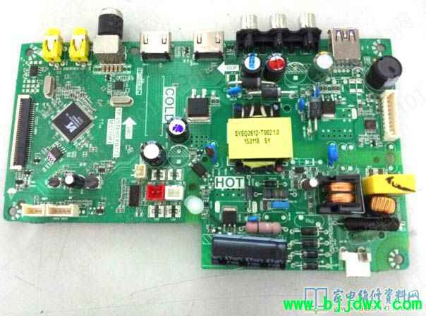

接修一台TCL L32E181液晶电视,采用的板号TP.VST69D.PB773,故障表现为三无。这种板子维修得多,电源问题几乎全部都是以下元件烧毁,现轻车熟路,直接奔主题,量QB101.短路,保险丝,DB4,MOS管以及次级二极管DB102全部击穿(该管击穿引起初级烧毁以上元件),全部更换,为了保险起见连电源芯片丝印37T一起更换通电,12V电压只有1-2V之间上下很缓慢的摆动,怎么回事?
      以前基本上换了这些东西都会正常,于是查37T五脚供电12-14抖动,3脚电压忘记了,它是芯片内部震荡电路,也抖动,查5脚供电电阻,标684,有三个,发现其中一个电阻有明显的烧的小洞,大喜,拆下来量是697K正常,试着更换,故障依旧,试着重新更换37T,更换光耦,t431,5脚供电二极管DB104、EB106电容,故障不变,短接光耦3.4脚,故障仍然不变,由此怀疑次级仍然有短路情况,量次级对地电阻,未发现异常,静心思考,已往这种三合一板基本上都是换坏以上元件,换了就会正常为什么这次会重新这种情况?
      难道说还有别的问题没有查出来或者换了的零件有问题?于是先试着更换DB102,开机发现久违的12V出来了,于是用万用表再次测量该二极管,完全是正常的呀,因为这个二极管,害我走了半天的弯路,无良商家,某宝买的零件真的害人不浅,望以后同行们遇到感觉修好了,但是开机仍然没有用的情况下,考虑一下自己换的零件是否确定正常,该二极管我是从旧旧拆出来更换的。
