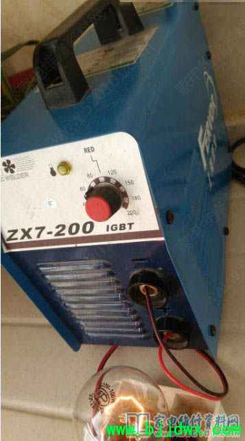

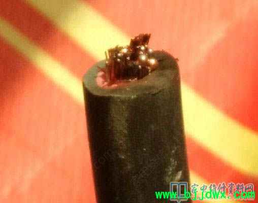

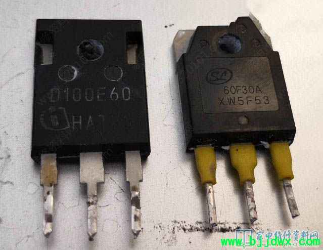

最近收了一台上海烽火ZX7-200直流电焊机,故障是无法焊接,开机后散热风扇正常旋转,但是测量主机前面的输出端子线缆没有电压,开盖检查发现里面就一块控制板集成,电源检查后电压均正常,只是控制输出的部分有3颗元件损坏,60F30A的没有现货,用80F40代换了,D100E60现货,更换后通电再次测试,主机前面的输出端子有52V左右的直流电压输出,找一个导线连接线缆后试机,瞬间线就爆开了一个焊球,有些吓人,瞬间一个大的放电火花,说明电路已经回复正常工作,等客人来了找焊条试一下,没有问题再交付使用。(该机器保护电路不多,估计是处于成本考量,只能小批量的间断性的焊接作业,长时间焊接应该故障率很高)
