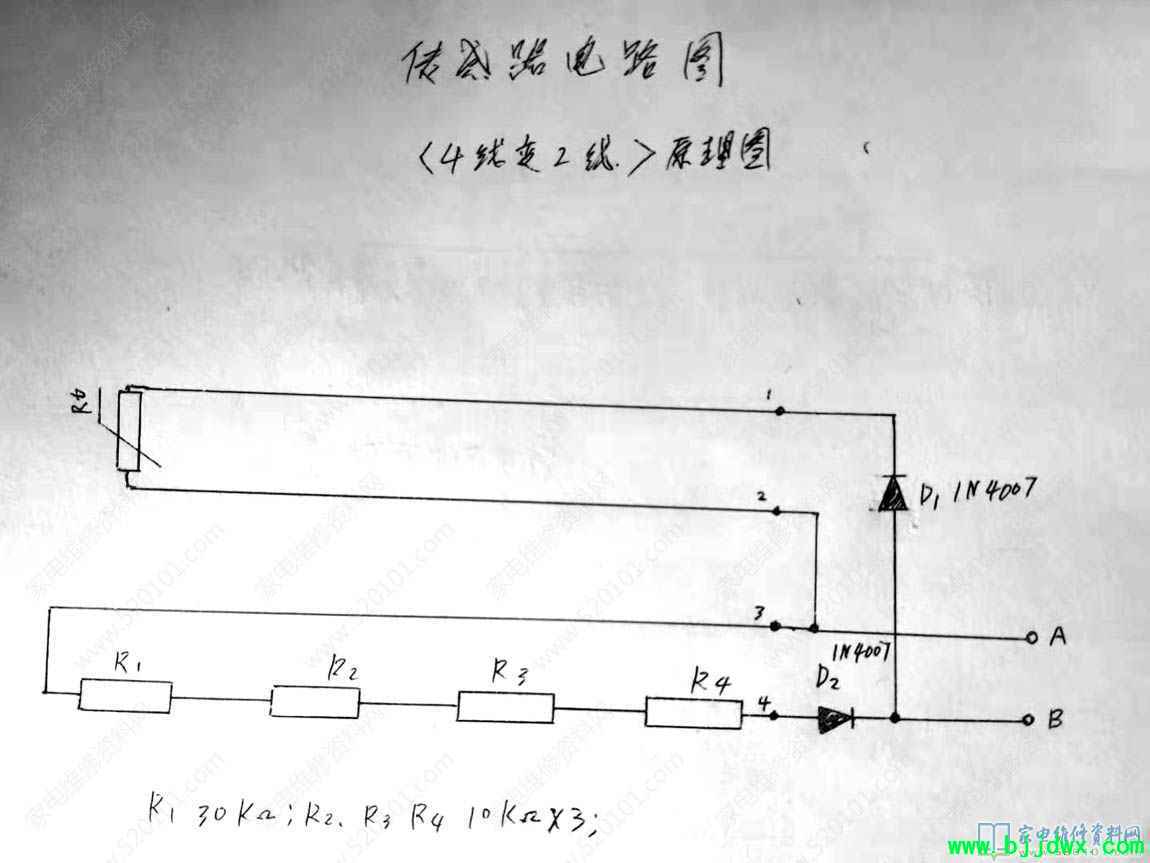

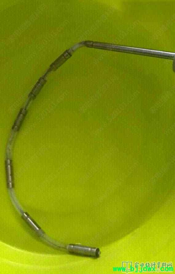

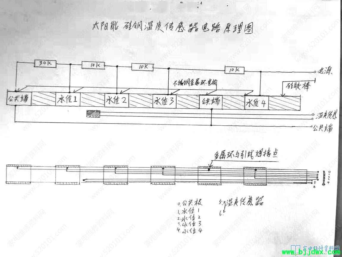

我们日常用的太阳能水位传感器,按种类分为硅像胶,硅钢,不锈钢等。以硅钢为例,如下图所示,是一款硅钢传感器原理图。
4线改2线电路图,如下图所示。
用一盆水在屋里试好后在装上太阳能。
接二极管试好就可以装上太阳能了。
