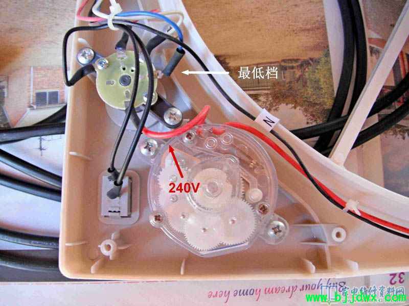

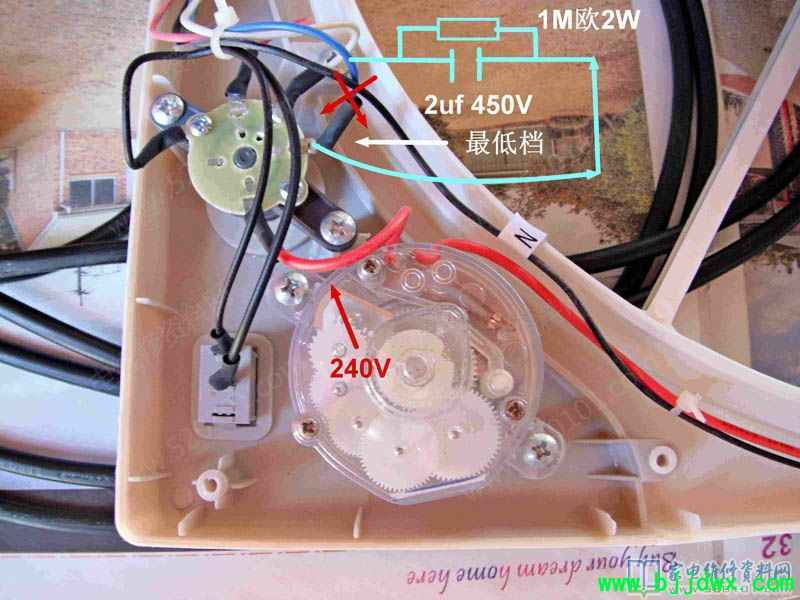

家里有一个转页台扇,三档风速,晚上睡觉时觉得最小档风速的声音还是太大,也不是机械的噪音,而是风的声音,于是想着在最低档位下再降低风速,最简单的是串入电容来降压使用,串联一个2-2.5的电容(耐压不低于400v),大小需要试验来决定。
    有一点必须要知道及实施才可串入电容,是在电容两脚并接一个1-2W 100K以上的放电电阻。目的是关断风扇后给串入的电容放电,不并这电阻使用在不小心摸插头会有电击的危险。切记!
