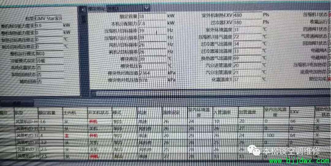

维修格力多联机时,我们会用到格力专用的“调试软件”和“口袋精灵”《格力“口袋精灵 ”你调试维修必备“神器”》,这些设备可以帮助我们最快的分析出各项运行数据是否准确,但是多联机设备的正常运行范围是多少呢?
系统参数请参考下列数据:

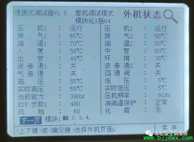

1、室外机参数:

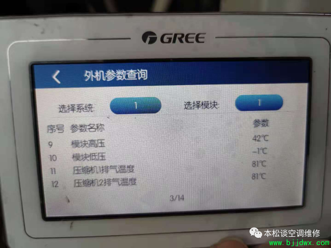

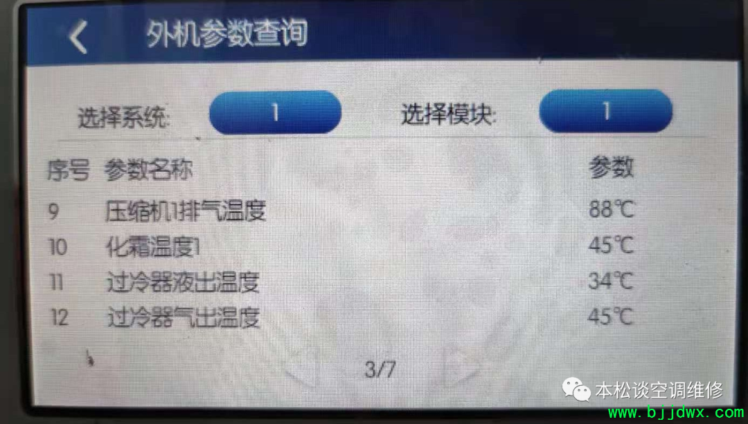

1.1、压缩机排气管温:
系统压缩机启动运行时,制冷正常排气管或壳顶温度在70~95 ℃之间,且比系统高压对应的饱和温度高10℃以上;
制热正常温度在65~80 ℃间,且比系统高压对应的饱和温度高10℃以上。
如果温度低于60℃,可以考虑是否为冷媒加多或者内机漏液?超过80℃,就要注意是不是缺冷媒。
排气过热度(排气温度-高压)10~35℃之间,超过35℃就是缺冷媒的表现。
1.2、化霜温度:
系统制冷运行时,化霜温度1比系统高压值低5~11℃;
系统制热运行时,化霜温度1与系统低压值相差在2℃左右。

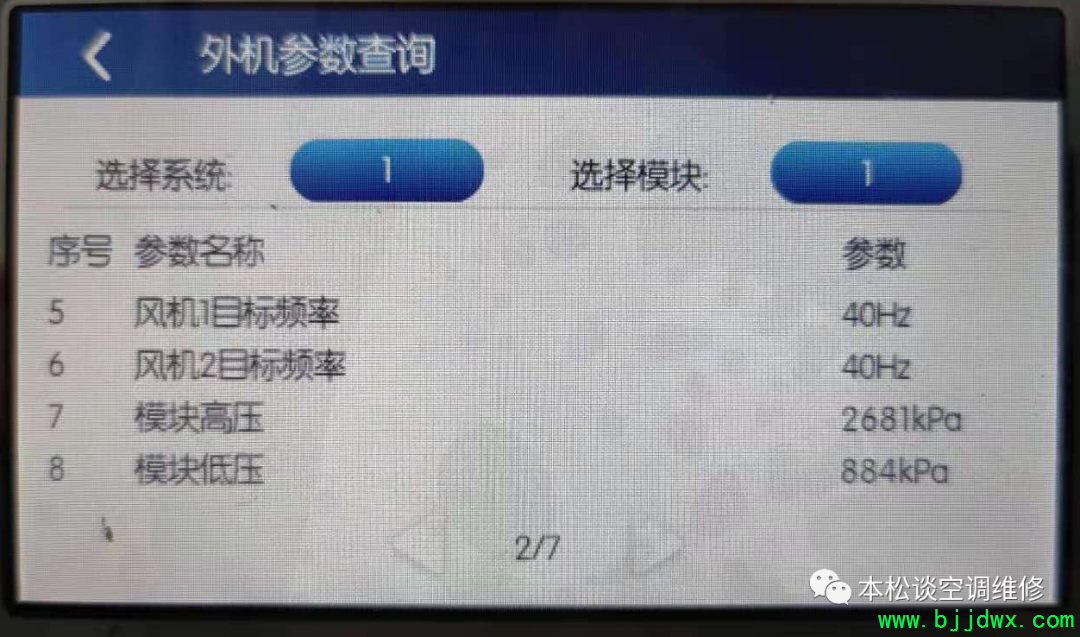

1.3、系统高压:
系统正常的高压值在20℃~55℃。根据环境温度的变化和系统运行容量的变化,系统高压值要比环境温度高10℃~40℃,而且环境温度越高,两者间的温差越小;
这是口袋精灵检测制冷运行数据
环境温度在25~35℃制冷运行时,系统高压值在44~53℃之间;
●环境温度在-5~10℃制热运行时,系统高压值在40~52℃之间。
1.4、系统低压:
●环境温度在25~35℃制冷运行时,系统低压值在0~8℃之间;
●环境温度在-5~10℃制热运行时,系统低压值在-15~5℃之间。(而且和室外环境温度差8-11℃)。

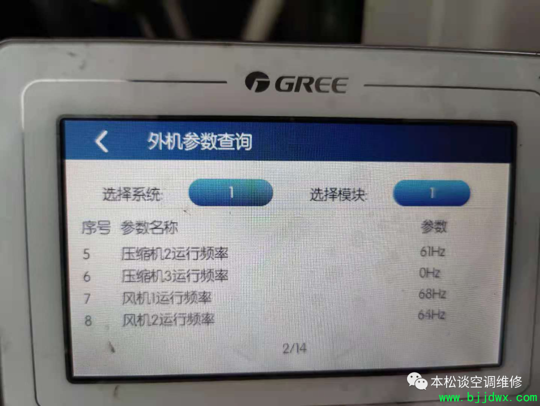

1.5、变频压缩机运行频率:
变频压缩机1一般在20Hz~95Hz之间变化
变频压缩机2一般在30Hz~100Hz之间变化

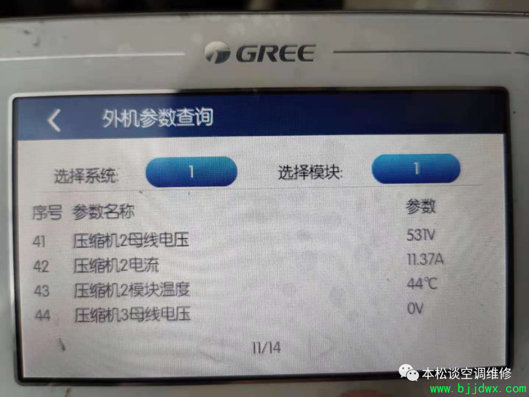

1.6、变频压缩机电流:
●根据不同的运行频率和负荷,变频压缩机1相应电流在7A~25A之间变化。变频压缩机2相应电流在7A~20A之间变化。

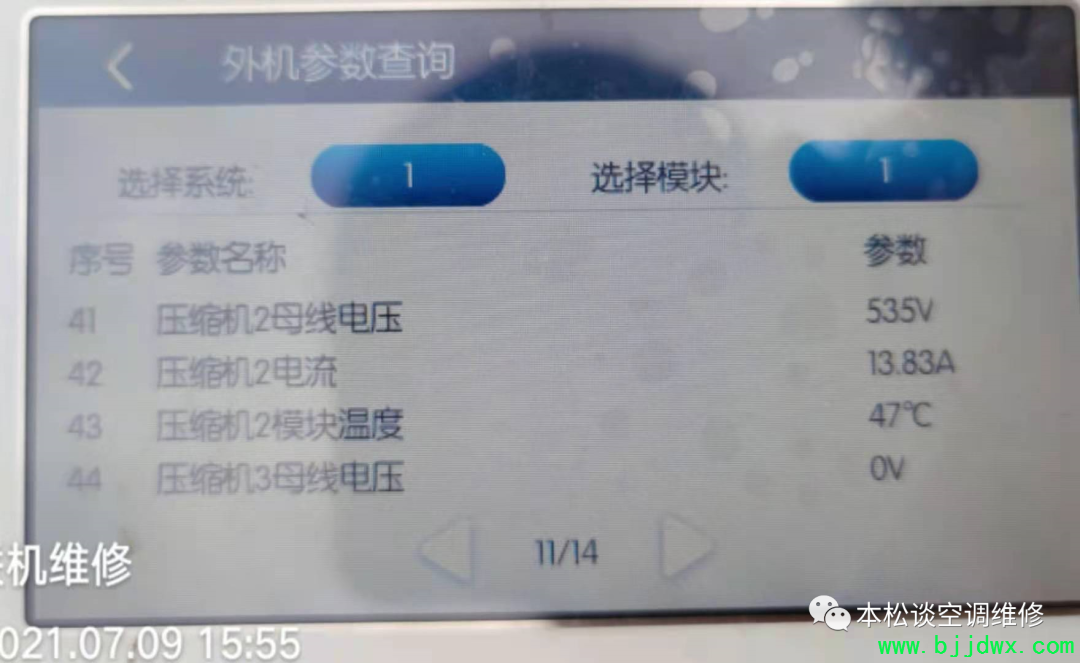

1.7、变频压缩机IPM模块温度:
●环境温度小于35℃时,IPM模块温度小于80℃。最高温度不超过95℃。
1.8、变频压缩机驱动母线电压:
●正常母线电压为电源电压的1.414倍。例如:三相电源电压为390v,那么整流后的母线电压为:390v×1.414=551v。实测值与按照以上计算方法得出的值偏差在15v内均为正常。
1.9、风机运行频率:
●根据系统压力调节,在0~65Hz之间调节运行。

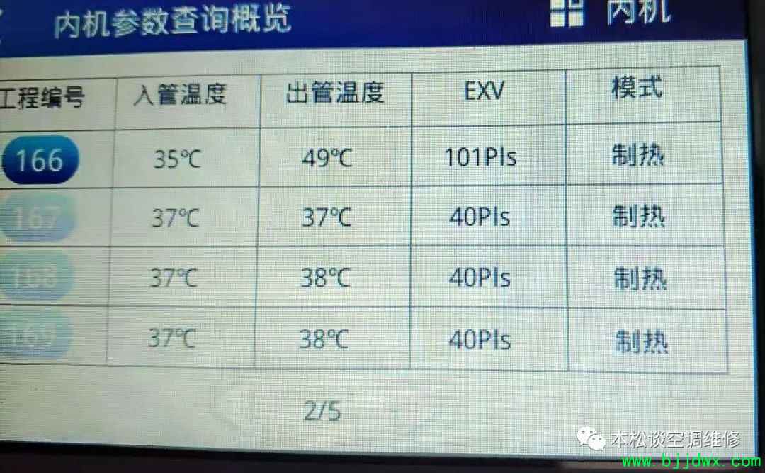

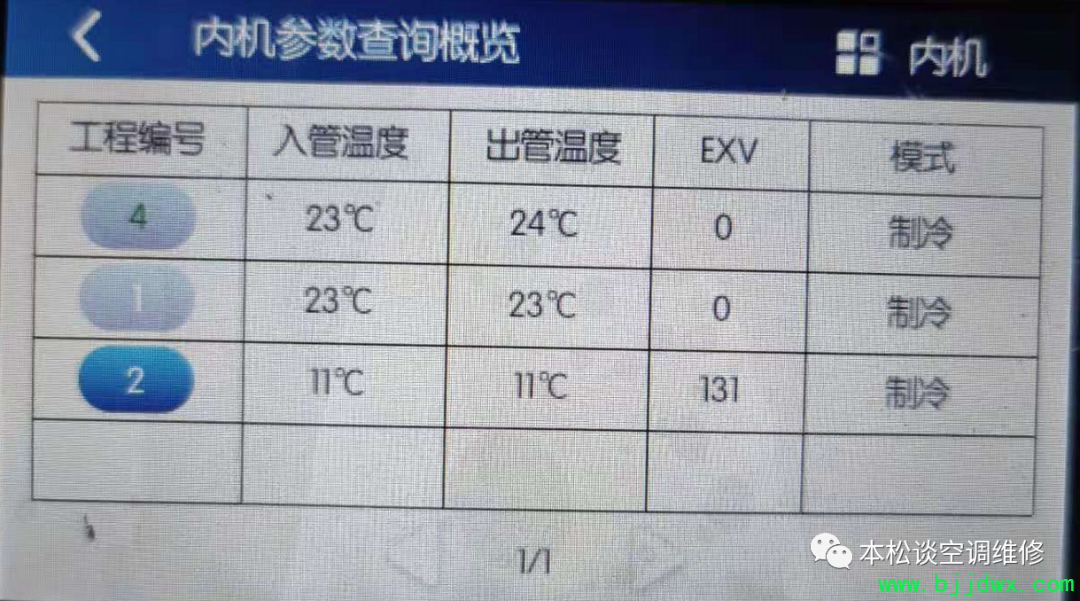

2、室内机参数
室内换热器进管温度:
根据环境温度的不同,制冷模式下同一室内机的进管温度要比出管温度低1℃~7℃;  (进出管温差越小效果越好,一般在7-12 ℃)
●制热模式下同一室内机进管温度要比出管温度低10℃~20℃。(如果室内环境温度偏低,进出管温差可以在30).
