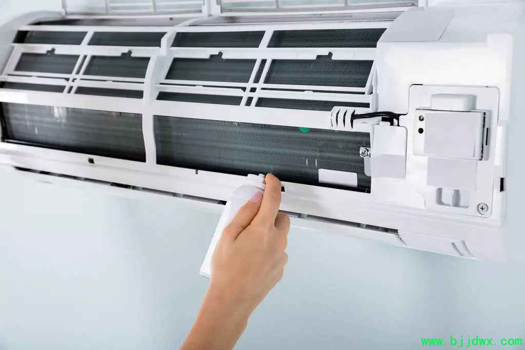

经常有人咨询格力厨房空调线控器上的图标如何消除?不消除有点烦人,找到了厂家的内部资料后,加上视频放送给你,一分钟学会操作方法。
1、 格力厨房空调线控器(显示板)“清洗”报警功能开启后,清洗图标会一直闪烁
(1) 正常运行情况下,清洗图标一直都会在线控器上显示,当图标闪烁时说明过滤网已经严重脏堵而触发了清洗报警功能,需要对过滤网进行清洗操
作。
(2) 清洗报警功能一旦触发,清洗图标会一直闪烁,下面两种情况可取消图标闪烁;
1) 清洗过滤网,重新开机图标不闪烁;
2) 清洗过滤网,重新开机后若图标还在闪烁,则按“功能”键切换至“清
洗”图标,将定时区域显示设成“00”,再按“风口 1/确认”键即可。
2、 如何清洗过滤网?
(1) 清洗时拆卸进风口的空气过滤网,利用吸尘器或用水漂洗过滤网,过滤网脏(如油污)时可用溶有中性洗涤剂的温水(45℃以下)清洗,然后放
阴凉处晾干。
(2) 空调机使用环境灰尘多时,空气过滤器应清洗多次(一般每两周清洗一
次)。
注意!
切勿用45℃以上热水清洗,以免掉色或变形。切勿在火上烤干,过滤网等部件会着火或变形。
在文章最后,点击“阅读原文”可以看到螺杆机保养换油换滤芯的视频。
欢迎大家在文章后面留言区留言,你可以帮忙点一下“在看”吗?你可以转发出去,帮助你身边有需要的人。
