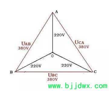

当看到室外机双八数码管显示“PH”故障代码时,首先检查整机输入线电压有没有超过460V?如果超过460V,就是整机输入线电压过高保护,测量点是三根火线之间。
如果确实是电源电压过高,要检查是不是输入电网电压过高,就是变压器输出电压太高,这种情况多出现在,空调设备离变压器机房比较近,为了降低电源线过长对电网电源的压降损耗,变压器输出时设定的输出电压在400V以上,离变压器较近的空调设备,在晚上用电低峰时(凌晨以后),这个容易被忽略,很多人以为白天测量的电压没有问题,或者稍有偏高,却不知夜间凌晨以后,输入电压过高,电源电压可能达到460V以上,这个电压值远超出空调的最高输入电压,为了保护设备,电脑版会自我保护。
解决方法就是降低变压器输出电压,这个需要专业电工去操作,或者是增加稳压器,降低电源电压过高对设备造成的伤害。
线电压(Line Voltage)是多相供电系统两线之间,以三相为例,中A、B、C三相引出线相互之间的电压,就是线电压又称相间电压。
三相发电机星形接法中,三个绕组的末端被连在一起形成公共端--中性线--零线。和三个绕组起端相连接的输电线形成相线,也叫火线。相电压:火线(端线)与地线(中线)间的电压。
