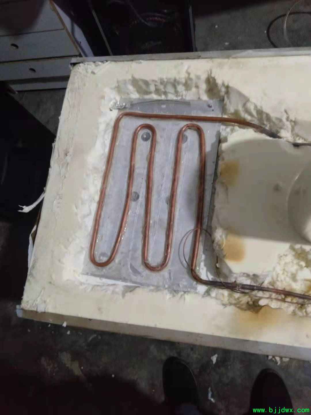

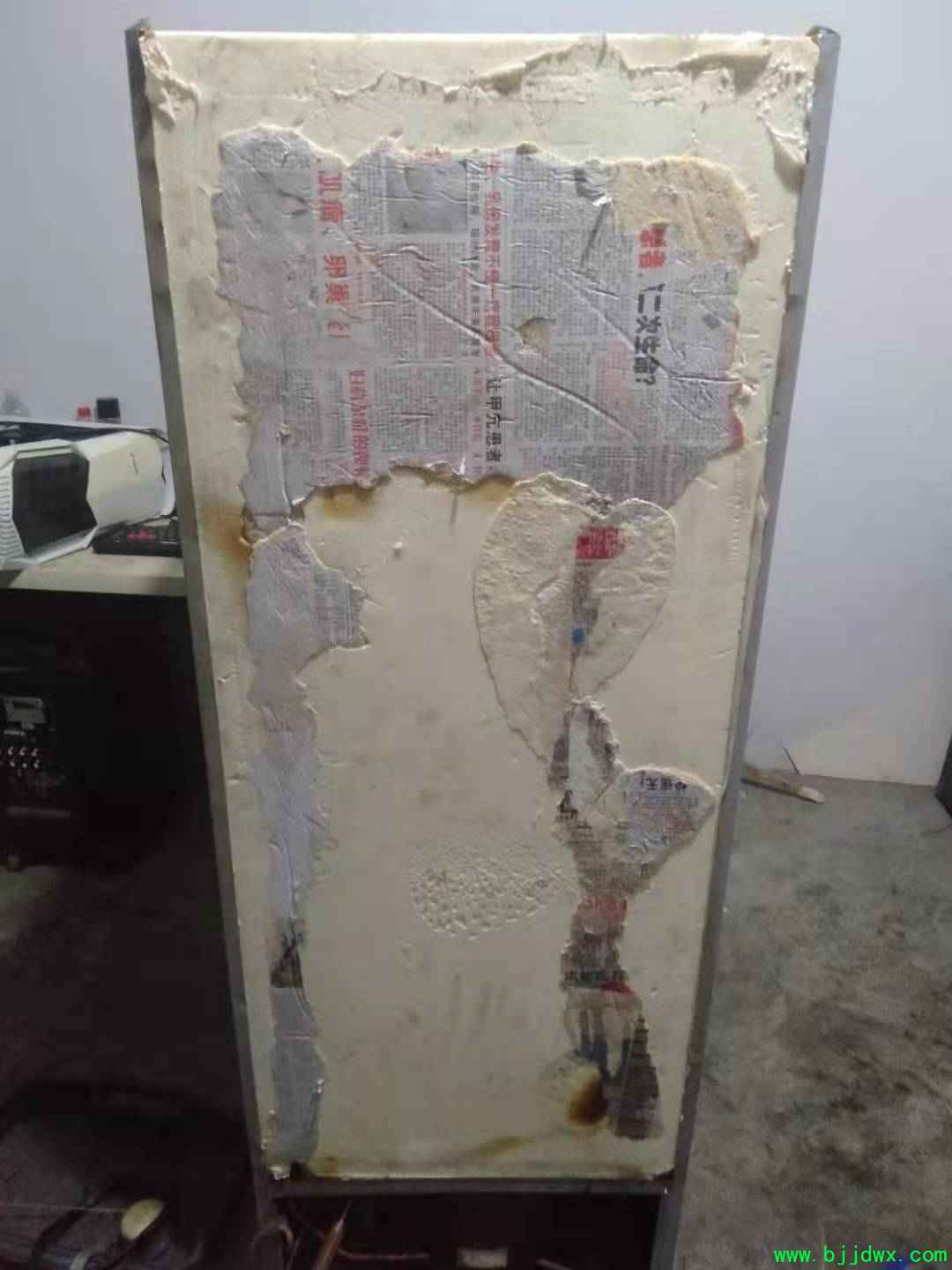

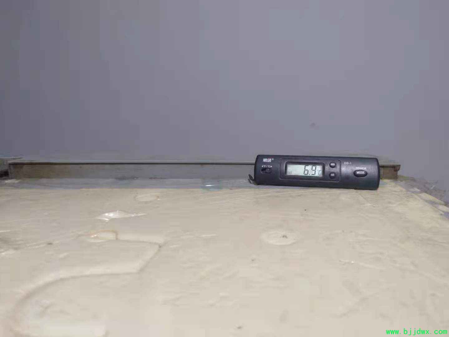

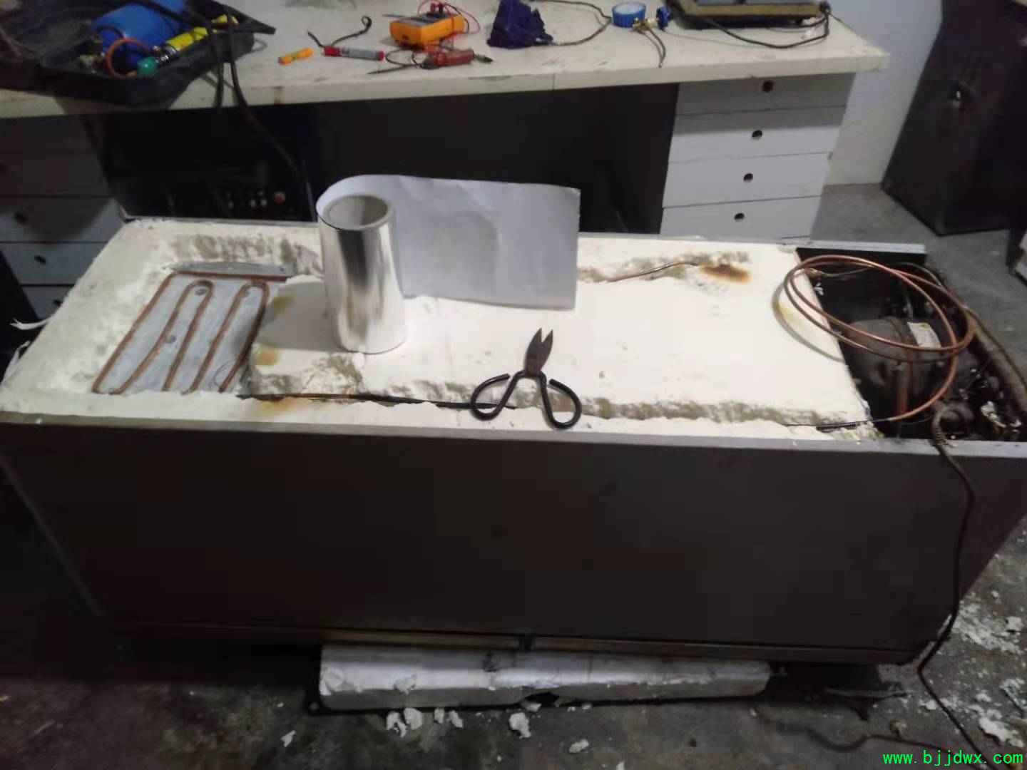

维修一台美的BCD-170GM两门冰箱内漏,更换冷藏室蒸发器,8mm铜管原来长度,原机毛细管,换管后打压24小时不降压,用R22冲洗高低压,低压喷氟没有脏赌,压缩机排气可以打满压力表,更换过压缩机油,就是不管怎么抽真空加氟,冷冻室温度只有-27度,冷藏室只有6.9度,求高手指点,谢谢

一般要比原机多盘一道管,尤其冷藏室原机的管盘的比较少的机子。压缩机处回气管结霜吗?如果回气管起霜冷藏室温度还是降不下来,建议返工多盘一道管。起霜能降到0℃的话,回气管包保温套就可以了
