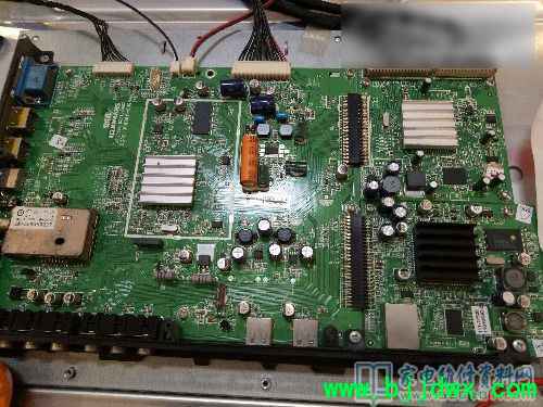

维修一台创维46寸液晶电视,故障为开机有声灰屏,准确应该是白屏。然而有时候开机又正常,大家都知道碰到这样的问题还必须得故障时去找问题,待故障出现,赶紧找电压,灰屏,先找逻辑板供电,好家伙,果然逻辑板没有12v。

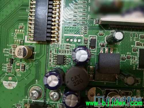

      查主板,电压都正常,然后发现有两块小板,一块插着通逻辑板的供电线路,那就从这里下手。主板12v供电已经过来,顺着线路查找发现可疑原件p3482,下面放图,二脚12v,七脚12v,其他没电压,后面正常时其他脚位有电压。上网查得此块(倍频板)引脚功能,初步判断此块已坏,三日后购得此块换上,问题解决,观看一个礼拜也没出现故障。
