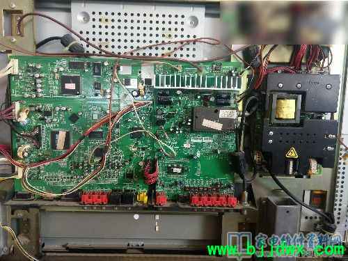

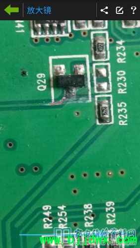

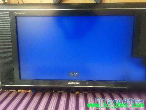

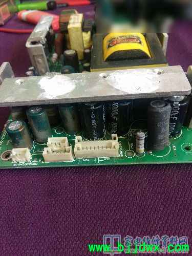

接修一台创维32L98SW液晶电视,故障表现是指示灯亮从红灯转为绿灯证明有开机信号但屏幕不亮,开盖量副电源有5v,12v 24v没有,拆出电源板明显有几个35v1000UF电源鼓包,更换后开机故障依旧,量开机信号线有3点多伏,故误判为电源板故障,因比较忙没时间查,直接从网购来一块电源板,电源板也不贵才30多一块,装上购来的电源板试机故障还是一样,开始着手检查主板,缘着开机信号线查,当查到Q29时发现信号线与Q29连接的位置有氧化现象,清理下补上焊开机有图像了,试机一天一切正常,原来是氧化接触不良导致主电源没有启动。
