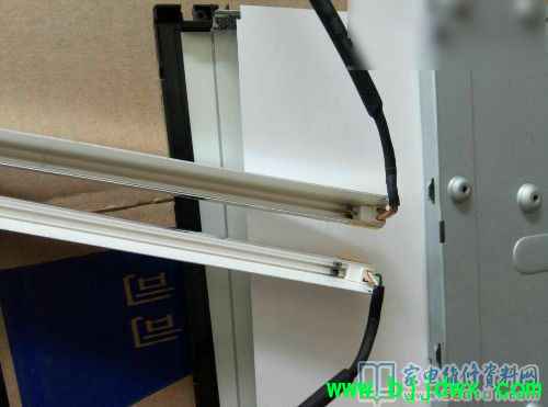

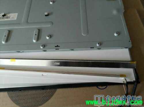

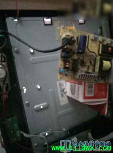

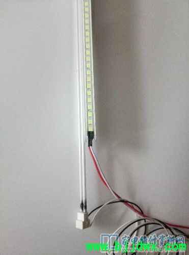

一台创维24S16IW液晶电视,听到开机声音出现台标后立马黑屏,伴音正常,此机常见通病故障。我之前都是换灯管,但是现在基本都用市售LED灯条改装。于是改装一下,拆开屏,取下灯管,都是黑头,明显损坏,处理干净,剪好灯条长度,用双面胶将灯条贴好,两头点一点硅胶加固,按灯条驱动板脚位接好线就行,装机一次点亮,图像完美。
