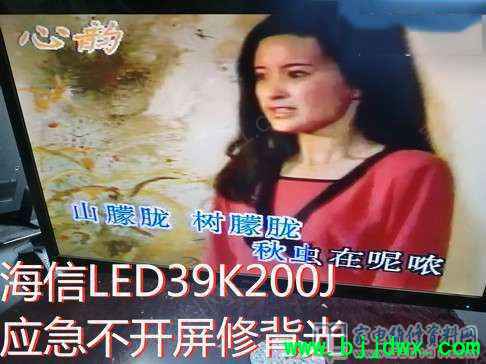

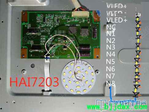

  最近接修一台海信LED39K200J液晶电视机,故障是有声音没图像,没图像对此机器实质就是背光不亮了。打开电视观察一番,此机器背光驱动电路(恒流源)用的是HAI7203,网上查了一下也没有找到相关去保护的资料,只知道此机背光是8根灯条组成。目测灯条供电滤波电容是耐压50V的,所以可想而知灯条电压应该在50V一下。
      通过估算已知电压和每只灯条的电流一般在200~300毫安,就用2只2瓦22欧姆的电阻串联,电阻一段接VLED+端点,再将电阻另一端点分别接N1到N8开机做试验。真是好事多磨,最后真是测试到最后一个N8端,背光总算是亮了。

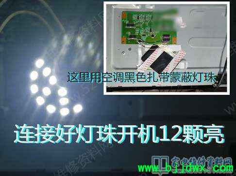

      测一下背光此时电压为42V,决定就在电视机背面接一个LED灯珠串。于是就拆了一个家用的LED灯改装,用了是12只灯珠串联点,对应接在VLED+和N8。再次开机背光长亮,故障现象基本解决。
      然后在加的灯板抹上导热胶,粘在铁壳上。亮点用黑色空调扎带盖住,开机背后看不到亮光,这电视就算是修好了。
