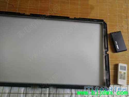

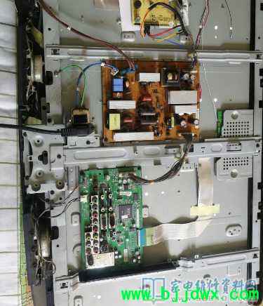

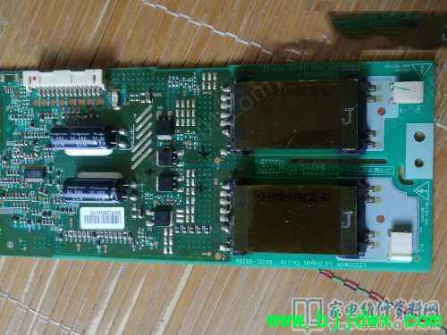

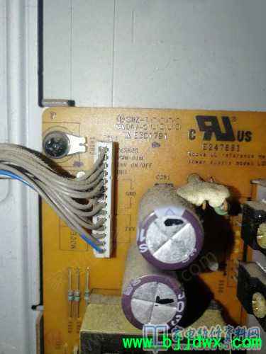

最近接修一台LG的液晶电视,型号是32LH20R。故障现象是有声音无图像,测试检查背光不亮(有时亮度比较低隐约能看到图像)。开机检查是LCD灯管(刚开始没注意拿LED测试仪测了半天)背光驱动没有输出。驱动板24V,背光开始5V背光调节2.5V都是正常的。

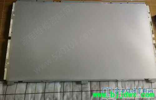

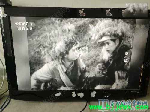

       MOS管没有驱动信号应该是输出保护了。已经是十多年老机子了04年机子。就决定给他换LED背光灯,希望能用的久点。其实也是以前屏碎,拆机件废物利用的。开屏后固定LED灯条费点事儿其他也还好。焊接上LED恒流板。试机开始可以的比较亮(42寸灯条装在32寸上面)。装机试看还可以。
