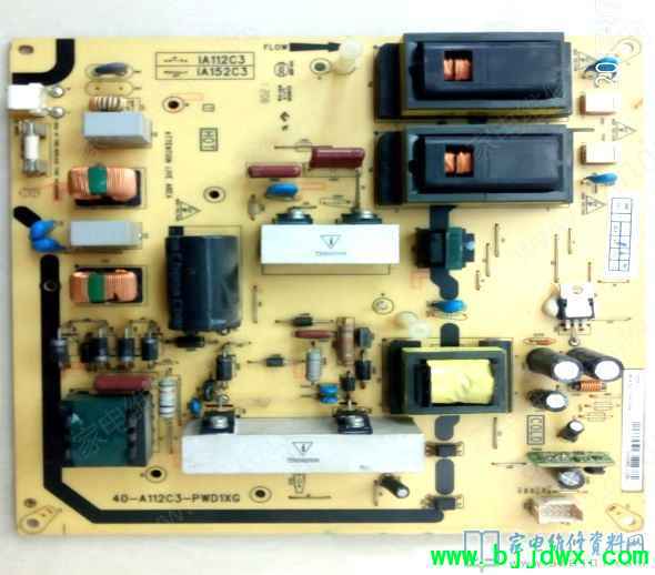

最近一台TCL 40寸电视机,型号是 L40P20FBD,故障表现为不开机指示灯不亮。打开外壳发现电源板有故障,型号是40-A112C3-PWG1XG,空载12V电压波动,接上主板12V电压降到8伏左右,经过检查发现D421不良更换后故障排除,有同型号电源板故障电视机的朋友可直接更换D421以免多走弯路。
