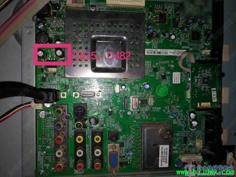

TCL L46V10FBD液晶电视机,故障表现为冷机开机几分钟后启动,当出现TCL标识时复又关机,但又自动开机,反复自动开关机,热机后一切正常。此故障需要技改,方法是把主板电容C825、C482从原来的47UF改为220UF/25V,拆除复位电路二极管D1,(在背面,数据线下面,该二极管是三脚的,像一只三极管),完美修复。此方法同样适用于TCL电视机MS68系列机芯,几乎都会出现这个通病,用上面方法即可很轻松搞定,因为这是官方售后给出的技改方案。
