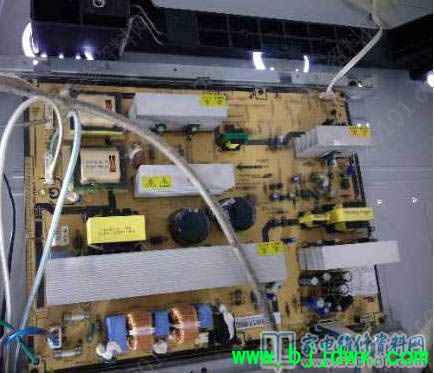

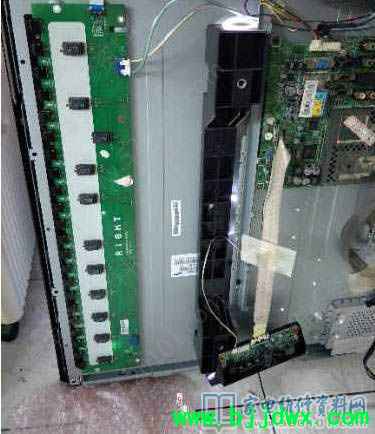

一台三星LA46M81B液晶电视,故障现象是开机1秒后黑屏,拆开机器检测出MSC1691保护,去保护的方法是把14脚和8脚短路就可以了。14脚的电压高于2V就会保护的,8脚的电压是1.47V,刚好是给14脚的。或者是把14脚对地电容220P改成2200P也行。
