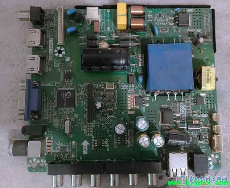

最近接修一台“康佳新品“液晶电视(杂牌机),故障表现为偶尔能开机,大多数时间不开机,检查各路电压基本正常,感觉软件故障,把机器存储器拿下来重新读写一遍,还是不行,决定买个板子算了。原机板子型号是TP.V56.PB801,卖家板子到货后,竟然不开机,插上背光线一开机插座上的灯泡闪一下,电视变成待机了,拔下背光线,开机蓝灯,测各路输出都基本正常,这就奇怪了。
      插座上的灯泡是防止短路的,上午才安装的。联系卖家,卖家肯定的说板子是好的,这就怪了,问题在哪?手里有块V59的三合一板子,在这个机器上测试过。除了是倒屏,其它正常。再次把这个板子装上,开机也是闪一下就待机了,难道是插座上的灯泡闹的?去掉灯泡再次开机,电视恢复正常,拿下59板子,换上买来的板子,这回儿背光亮了,但是屏不亮。
      再次联系卖家,卖家一口咬定板子没问题,说我的电视问题,我用59的板子装上拍了个视频给他,他这才承认他的板子有问题,让我对换一下存储器看看。将这个电视本来的板子的存储器与卖家的兑换以后,卖家的板子也出现了待机不开机的毛病,而本来的板子竟然也是背光亮黑屏,这就巧了,难道是数据错误?
       在网上找了一份数据,用341编程器写好以后装上还是不行,卖家发来一个高清的数据还是不能用。最后卖家发来一个标清的数据,装上以后电视修复了。将这个标清数据装到电视本来的板子上,电视修复正常了。原来论坛离的那个数据是高清数据,使用后会出现背光亮黑屏的问题。歪打正着,竟然把原来的修好了。把原机的数据复制到新板子上,又出现待机不开机的问题,看样原来的数据真有问题。
