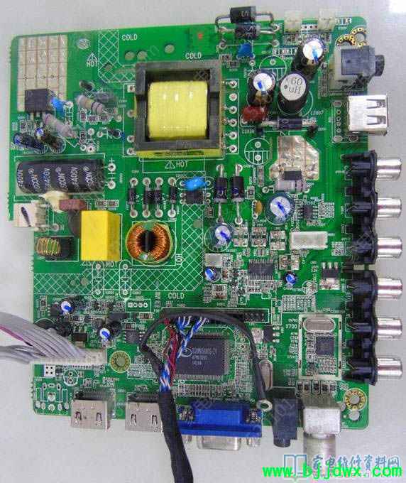

客户送来一台新科LEDTV-4068液晶电视,故障表现为不开机,有时候能开机花屏,这台电视经过前面2任维修员修过,客户说,都换过逻辑板,换过灯条,都说屏坏了,拆机测量12V,5V,3V,遥控,面板摁键,也开不了机,为了判断是哪的故障,强行启动电源用1K电阻强行启动,测电源个电压没有问题。测主板供电均正常,别人修理了,就不怀疑逻辑板了,只能刷机试试,我用U盘刷机后,能开机了,图像正常了,遥控摁菜单滚动,面板摁键,关机起作用,怀疑有漏电,代换遥控接收头,遥控菜单居然正常了,就这样修好了这台液晶。
