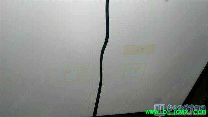

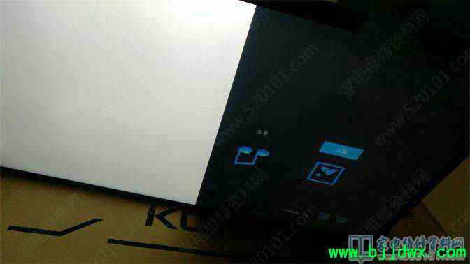

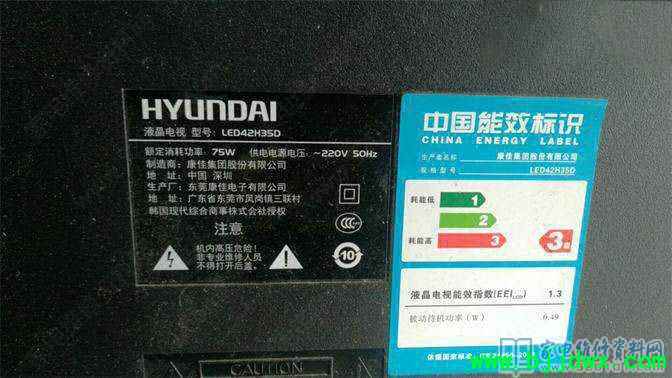

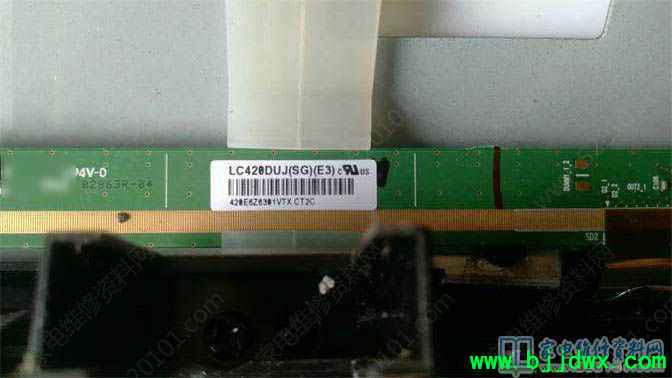

接修一台康佳代工的韩国现代LED42H35D液晶电视,故障表现为灰屏,拆开机查屏供电12V正常,VGH电压为0 ,断开左边,一半显示正常。左边用纸片阻断十根线,试机刚开正常,几秒就这样发白了,再加纸片到了15根线,图像正常,此方法只能临时应急用,能用多久看运气了,有条件的话压屏才能修复。
