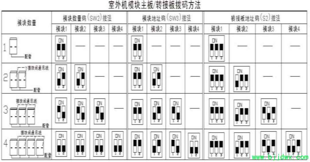

格力四代多联室外机拨码开关说明,帮助你快速设置地址,修改数量。

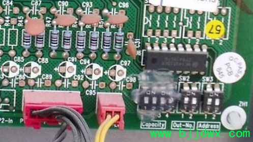

格力四代多联外机有四组拨码开关,有三组可以拨码,有一组外机容量码,不用拨,出厂设置好了,封胶了,只有更换新主板时才需要设置,参照旧板。
另外三组是通讯地址,设置方法如下:
解释通讯地址设置包括:室内机地址设置、线控器地址设置、室外机通讯地址设置、室外模
块数量设置以及转接板通讯地址设置。
通讯系统的连接及拨码设置
注意:所有拨码完成之前必须断电、上电后操作一次,拨码才会生效。
警告:
1、模块化多联机系统模块间必须连接通讯线;
2、模块化系统必须遵循以上拨码设置方法进行设置;
3、每个转接板最多只能连接16台室内机;
4、以上拨码完成,整机断电以后重新上电设置方有效;
5、如果不按上述操作将导致机组严重损坏;
6、以上图示黑色部分表示拨码杆拨到的位置;
7、打胶的拨码开关为出厂设置,严禁更换,如果更改将会导致机组故障。(主板容量码是不能修改的,封着胶呢!)
注意!
1、外机主板的地址码、数量码、转接码出厂都是在“ON”方向,默认为一台主机;
2、将拨码开关正确拨到位,禁止拨在中间位置。
3、将开关拨到“ON”的方向表示“ON”,相反方向表示“OFF” ;( 注:黑色部分为拨杆) 图示“1、2 ” 的地址分别为:“ON,ON”

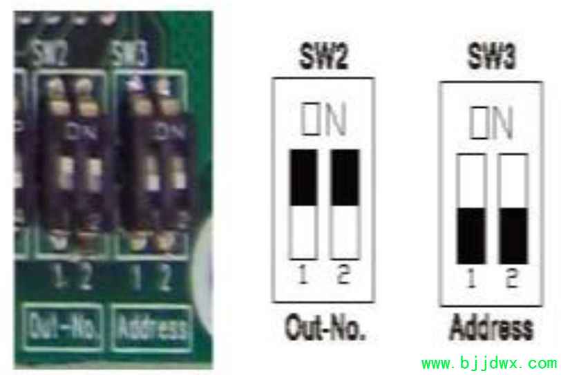

实际维修时怎么设置地址码和数量码呢?
举例说明:
三台模块化主机,地址码、数量码、转接码分别怎么设置呢?
按照图片内容1号外机主板的三个拨码开关应该是:
地址码(Address)为1号,也就是两位拨码开关不动,拨码位置是“ON、ON”方向,数量码(Out)为3台,两位拨码开关为“ON、OFF”,转接码和地址码一样
按照图片内容2号外机主板的三个拨码开关应该是:
地址码(Address)为2号,第一位拨码开关拨到数字方向,拨码位置是“OFF、ON”方向,数量码(Out)为3台,两位拨码开关为“ON、OFF”,转接码和地址码一样
按照图片内容3号外机主板的三个拨码开关应该是:
地址码(Address)为2号,第二位拨码开关拨到数字方向,拨码位置是“ON、OFF”方向,数量码(Out)为3台,两位拨码开关为“ON、OFF”,转接码和地址码设置一样;.
