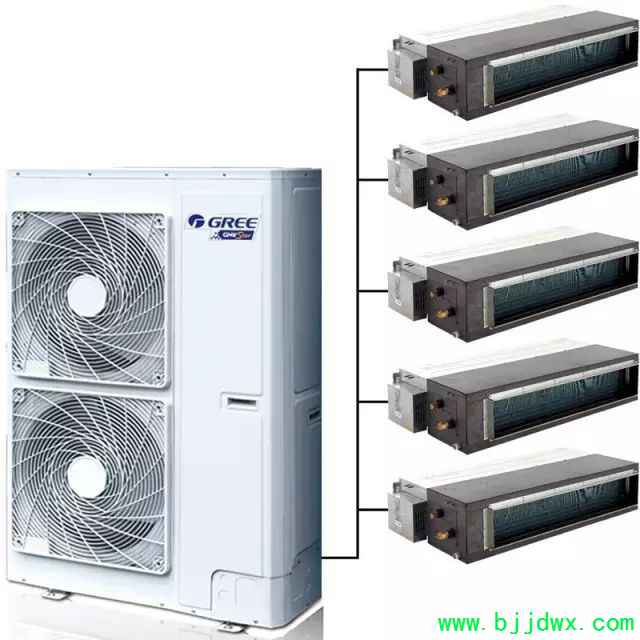

今天还有人咨询,为啥我家的多联机全开制冷效果就差,一个拖五,开启四台制冷效果都很好,开启五台效果就把差了。是什么原因呢?
多联机是家用中央空调的一种,他是有一个主机拖着多台不同型号内机构成的,为什么使用的时候不能全开?全开了之后效果怎么就变差了呢?少开两个内机效果就变好了呢?
任何一个品牌的多联机都允许超配,超配指同一个多联机系统所搭配的多联内机能力总和超过了多联室外机的额定能力。用室内机制冷量除以室外机制冷量乘于100%就是比例,例如:室内机冷量总和是17KW,室外机制冷量是14KW,超配率大约是121%。 也就是内机制冷量大,外机制冷量小,通俗的讲就是小马拉大车。

空调可以超配,但是不能超用,可以超配130%,但是,只能开启内机到100%以内,超配后也不是使用没有任何问题,它会带来一些问题,带来的问题如下:
1).  空调达不到规定的制冷、制热效果;
设计之初,你可能是按照200~240W/平方米给设计的冷量,超配之后根据能量守恒定律,内机能分配到的实际制冷量就大打折扣,是不足150W/平方米的,所有内机的制冷、制热效果都变差,夏天制冷检测到的内机管温偏高,进管温度大概在15℃以上,造成出风口温度偏高,冬天内机管温偏低,只有30~40多度,室内制热温度很低,用户的直接感觉就是制冷、制热效果差。
2).  压缩机寿命缩短;
超配后,又长时间超开使用对压缩机是一种伤害,而且不节能,超开以后,主机的压缩机一直是满负荷运行,变频压缩机当定频在使用,压缩机的使用寿命会缩短,不建议长期超开使用。
