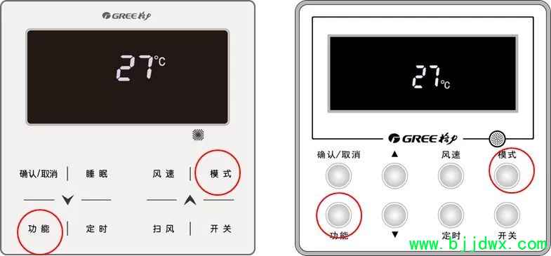

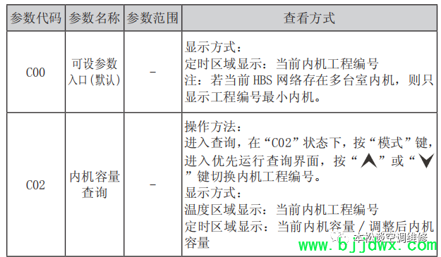

一、用户查询权限:
长按“功能”键5 秒,线控器温度区域显示“C00”,说明已经进入用户级别的查询权限。你可以查到室内的环境温度,室外的环境温度,内机的容量大小等数据!《格力多联机如何查看制冷效果怎么样?》

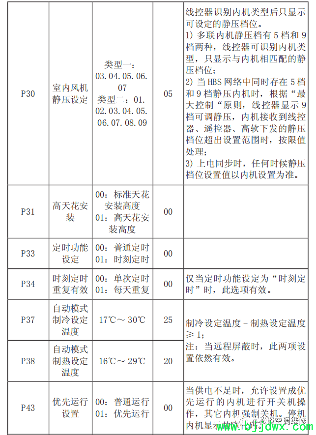

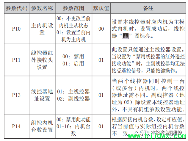

二、用户设置权限:
1)长按“功能”键5 秒,温度区域显示“C00”,继续长按“功能”键5 秒,此时温度区域显示“P00”,既进入用户设置权限。
3)按“确认 / 取消”键可返回上一层,直至退出参数设置。用户参数设置列表如下所示:

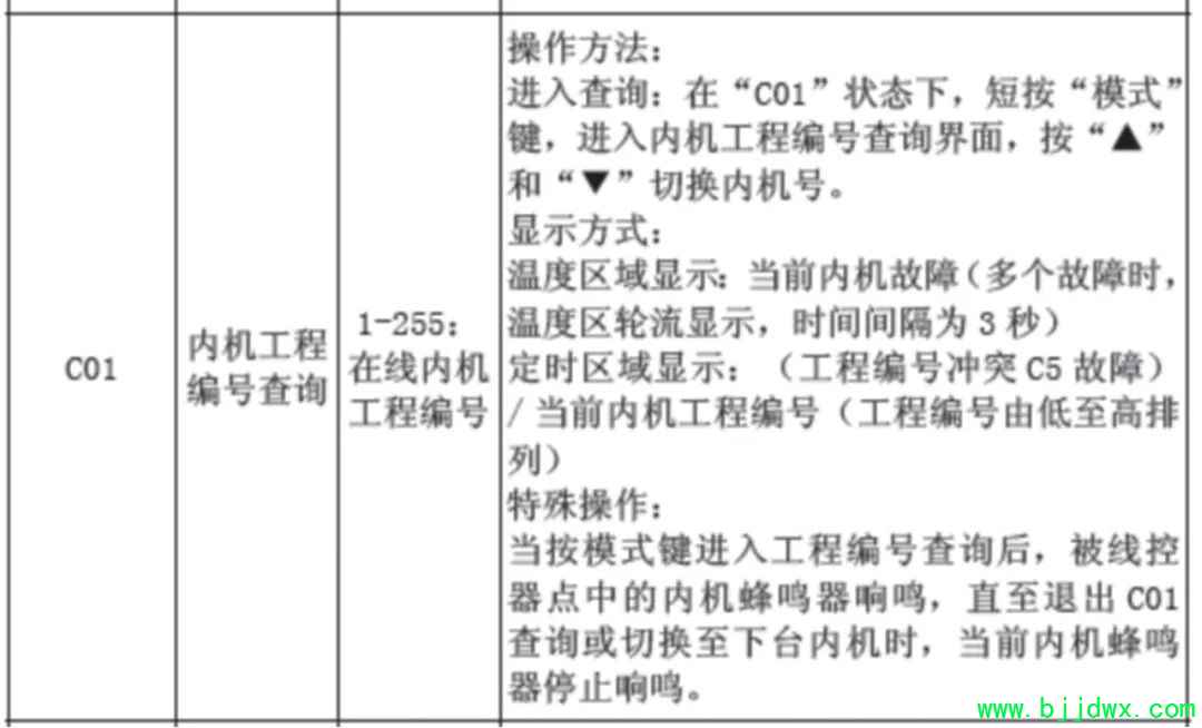

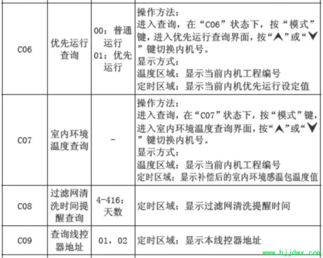

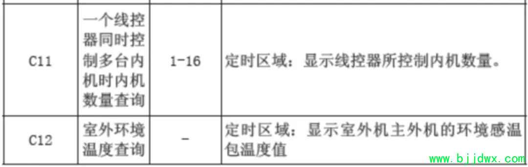

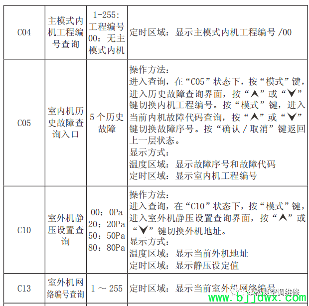

三、工程查询权限:
开机或关机状态下,均可查询工程参数。
1)长按“功能”键 5 秒,进入工程参数查询界面,温度区域显示“C00”,“ 查看”图标点亮;
2)在出现“C00”5 秒之内,连续按 3 次模式键,不要少按,也不要多按,进入工程参数查询。
3)按“ 上三角”或“ 下三角”键可选择参数代码
4)按“确认 / 取消”键可返回上一层,直至退出参数查询。工程参数查询界面下,可同时查询表中的用户参数。工程查询参数列表如下所示:

长按“功能”键5 秒,温度区域显示“C00”,连续按3次“模式”键后,按压时线控器会有声音发出,不要省略,按压以后继续长按“功能”键5 秒,进入工程参数设置界面, 此时温度区域显示“P00”,即可进入工程设置权限,线控器的最深层数据。
在任何一个内机线控器上,长按“功能”键5秒,温度区域显示“C00”。按“▲ ”或“▼”键可选择参数代码,按压到C05既可以查询内机的历史故障记录,历史故障记录里可以查询到最近的5次故障记录,帮助你分析故障所在位置的重要依据。
