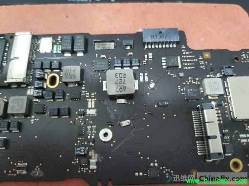

仔细查看主板后发现CPU供电电容已经爆裂了,拆掉后再次测量阻值为140欧姆。
然后带电测量主板上的电压,有个3.3v的电压在开机的时候会降低
然后在一次测量电压的时候发现保险两端的电压尽然不一致,一端8.50v一端8.49v,马上怀疑有问题。
拆下来的保险仔细测量发现有0.4欧姆的阻值其实以前遇到有其他电脑暗屏的问题也有保险的问题。
这次遇到一个0.4欧姆的,测量了几次差点没发现
