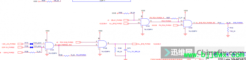

听她描述电脑在家用只要不看电影不玩游戏,看看网页用很久都不断电。
    单主板发现每次开机电流都上到0.52A在不掉电,这时候我拆了CMOS电池。放了一下再开机看电流能一路小跑看电流感觉能显示了。然后断电接屏,再次上电,电流看起来也是能正常自检的但是到准备显示的时候又掉电了。这个女的见我搞了10几分钟都没有结果,就问我还要等多久才能帮她修好。然后我大声跟她说你留机器给我,我会帮你修好,我修不好给你赔一片主板不收你钱。这时候她才肯离开。
竟然是同时掉。这时候又打了RSMRST#也是一样。这时候差点怀疑到是不是南桥坏了,这时候心里那个难受。一直以来都说别的同行说清理翻车了。我可是从来没有碰到过。今天不会这么倒霉吧。
结果有意外惊喜。兄弟你们看到了吧。这种波形用万用表怎么能检查出来问题呢?
EN_5V受控于PQ58,实测DD_ON开机和掉电一直都没有关闭电压。这说明只能是PQ58有问题了, 224914qpfnlvd1xp9uufon.jpg.thumb.jpg
经换了这个小复合管之后,试机两个小时没有问题了。这个机器行内人都知道问题不是我搞出来的。但是跟这个妇女很难说得清楚。 225213mgariiw1i2hq2kzq.jpg.thumb.jpg
最后还是只能收个清楚费。各位兄弟看贴觉得有用就给我加个分安慰一下我吧!
