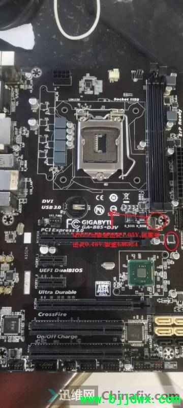

发表于 2021-8-12 08:34 | 显示全部楼层 |阅读模式
ASUS B85M-F PLUS 这个一共12块。故障:1、断线  、2、没有VRMPWRGD  3、风扇转一下就停能再触发 温控问题。4、插不插内存都报警,内存总线问题。
GA-B85M-D2V REV3.0  故障:不触发。PSON 断线。这个主板两块同样 故障已经修好
4.GA-H81M-S1 不触发,测RSMRST为0.7V 正常为3.3V
图纸点位论谈都有就不上传了。这20块主板基本都是网吧的,修好后都水洗了一遍
