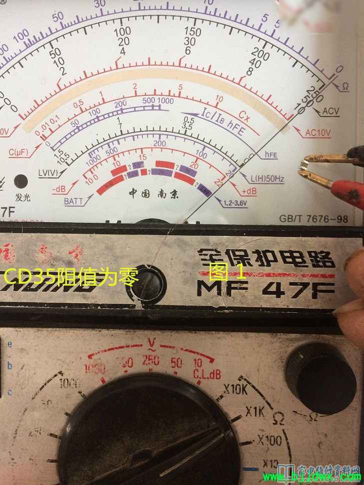

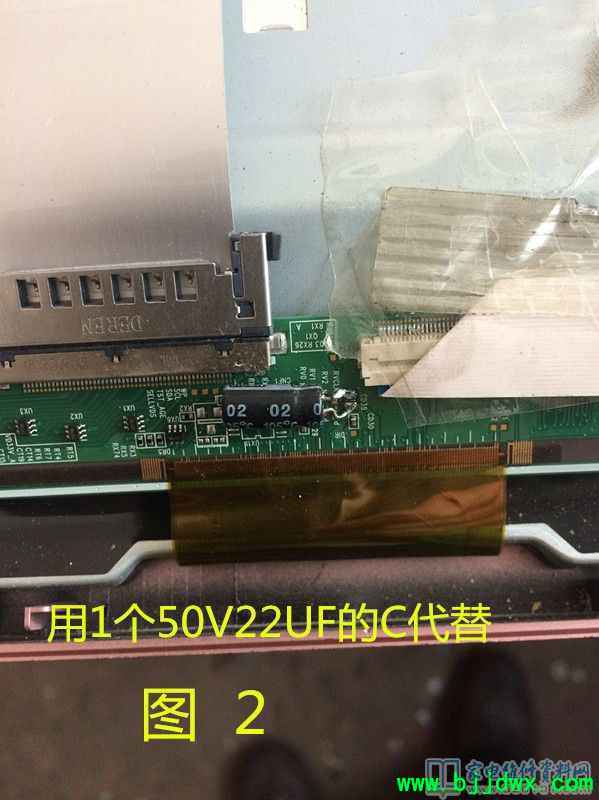

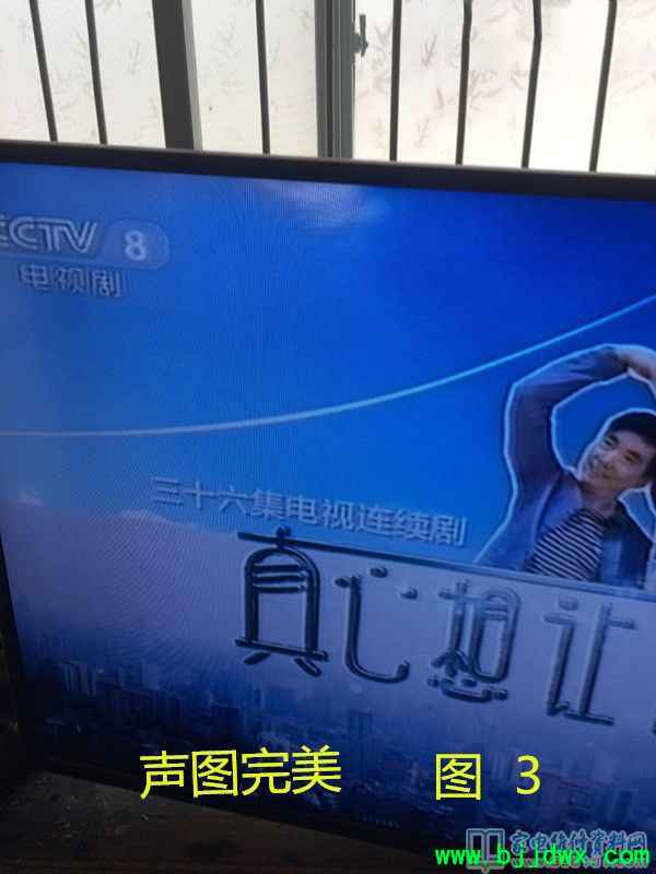

一用户送来一台杂牌组装液晶电视,背面标签贴有“暴风超体电视B40 C61,这台机器的故障是开机伴音正常,图像灰屏;拆开盖板,直奔逻辑板、首先怀疑是否有大容量贴片电容漏电或击穿,当查到CD35时,果然正反向阻值为零,更换后故障排除。
