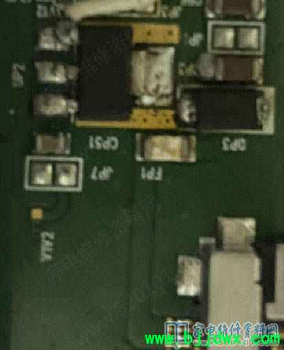

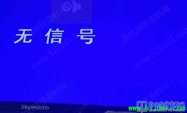

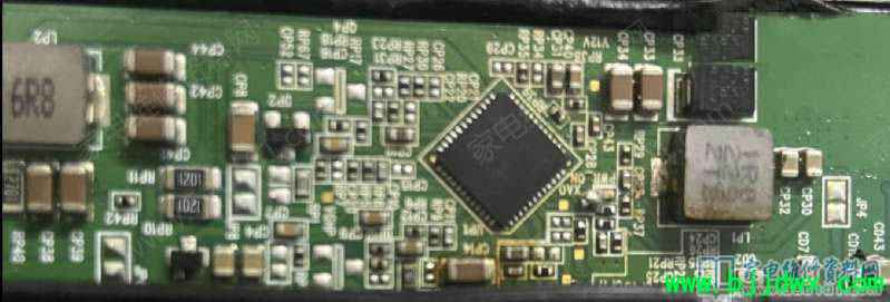

接修一台创维42寸液晶电视,故障表现为开机有声音灰屏,拆开机器检查屏逻辑板只有12V供电,芯片开启电压3.3V没有,跑线路查到芯片的供电脚,用可调电源给供电脚3.3V,开机测试,屏幕亮机正常。
      现在只需要飞线3.3V给芯片供电脚就行了,在主板上找到3.3V电感,直接飞线过去,如下图所示。本来以为是CM501损坏导致的,后来发现CM501的开启电压是来自于CM2801B. CM2801B的供电脚电压是3.3V,这个电压来自于主板。希望各位有遇到这种只有12V主供电的,首先查查逻辑板有没有短路的情况,再去查主板过来的3.3V,以免走弯路。
