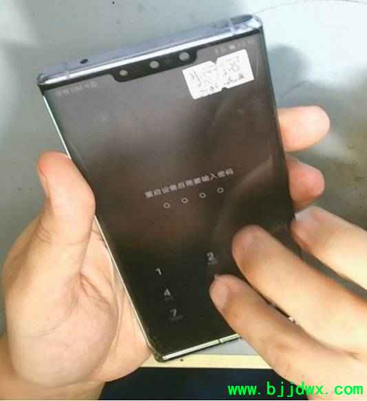

  【故障机型】:华为Mate30 Pro
  华为Mate30 Pro,按下开机键后出现的0-50ma来回摆动。
0-50ma来回摆动 图1
  按下开机键后的小电流,首先要知道此时工作的有两个电源,一个是主电源,另一个是第三端电源。这种电流如果是没有第三端电路的机型我们通常考虑是主电源降压某个通路短路,导致CPU没工作,从而不开机但在有第三端的机器里面,第三端也是按下开机键之后开始输出第三端供电的,就要检查第三端通路是否也有问题。
华为Mate30 Pro重摔不开机故障维修 图2

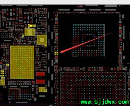

  由于是第一次修华为Mate30pro,所以比较懵逼,感觉这个电流是电源降压短路,所以首先分层,要测电源周边电容。
测电源周边电容 图3
  继续测周边电容发现这颗电容短路。
点位图 图5
  在第三端通路上不用拆屏蔽罩的地方都在那里,给他们熏上松香烧机。
点位图 图6

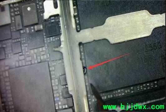

华为Mate30 Pro重摔不开机故障维修 图7

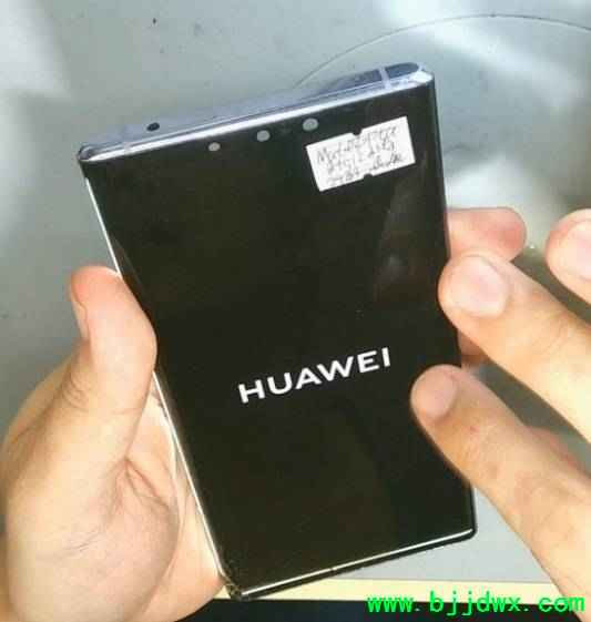

  扒开黑胶拆之,装机测试电流表可以开机,但是电池加密所以会亮LOGO重启。
亮LOGO重启 图10
  把电池座子又换了一遍,电池座子小板拆了看下焊盘都正常,给电池上电发现不充电。更换一个电池就能开机了。

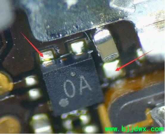

华为Mate30 Pro重摔不开机故障维修 图12

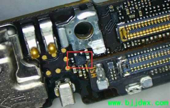

  结合刚才拆下来过电池座子小板,观察周边发现一个五脚管,估计是它碰了。
华为Mate30 Pro重摔不开机故障维修 图14
  给供电管补稀浆,把左边电容归位。
把左边电容归位 图16

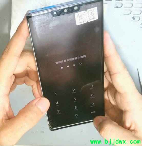

  开机测试,一切正常。到此,华为Mate30 Pro重摔不开机故障修复。
修复图 图17
