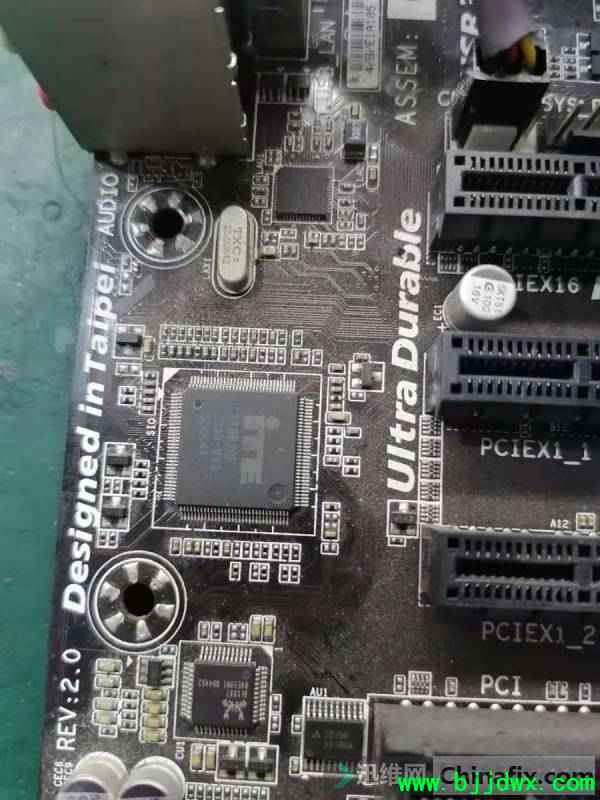

上电瞬间掉电反复上电掉电  测量各供电有瞬间出来过。短接绿线,强行上电不跑码。去追查IO电压检查脚  IO是IT8620E
124脚 到127脚电压都正常。查到128脚时  IT_AVCC 电压2.6V 电压偏低 正常为3.3V 。
IT_AVCC 由OQ2转换而来  更换OQ2后IT_AVCC电压正常了3.3V
在次通电上电了不掉电了。正常跑码亮机。
