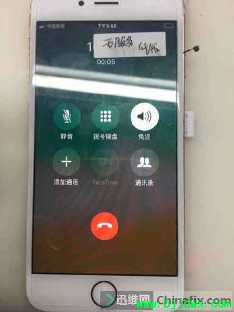

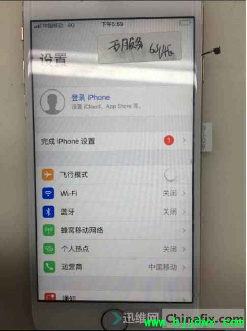

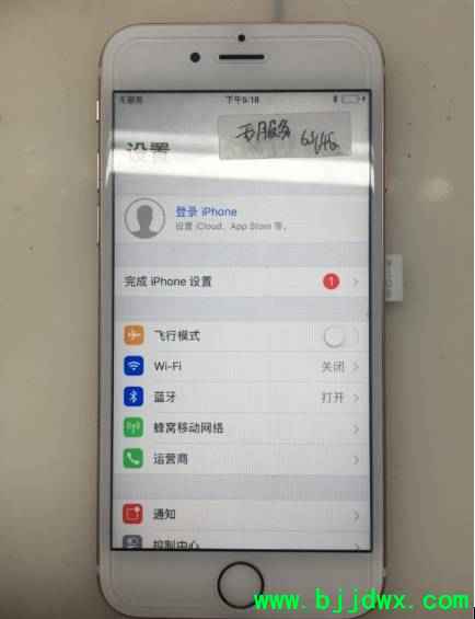

  【机器型号】:iPhone6s
手机显示无服务
iPhone 6s手机显示无服务故障维修 图1

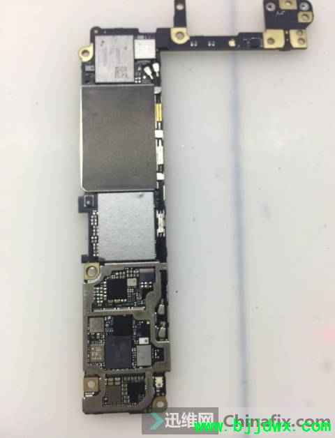

  手机显示无服务,一般会分为两种:
  2、信号发射部分。
  在维修中,2G功放损坏的故障率蛮高的。直接更换2G功放 U2GPA_RF芯片,故障依旧,看来不是2G功放的问题,更换射频IC U_WTR_RF 芯片,信号显示正常了,打电话正常,到此维修结束!!
iPhone 6s手机显示无服务故障维修 图4
