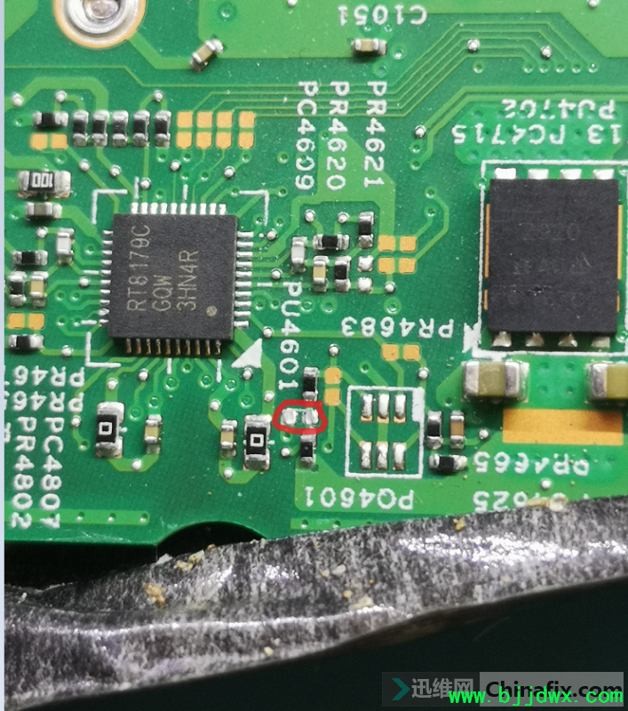

联想S41-35 版号14235-1电流0.2多无CPU供电维修
接到笔记本,拆开先量了一下所有的供电,除CPU供电外,其他供电都有,
量了一下CPU供电芯片的29脚EN,3.3V正常,TON的2脚和32脚,一个0.7V多,一个0.2V多
感觉不正常,
测量PR4666的两端都有20V多的电压,测量PR4667的两端发现问题,一端有20V,一端只有0.4V,还连接一个电容PC4623,第一感觉就是这个电容漏电导致的
扣掉这个电容之后按开关电流跳上去了。
接屏亮机,维修结束.
