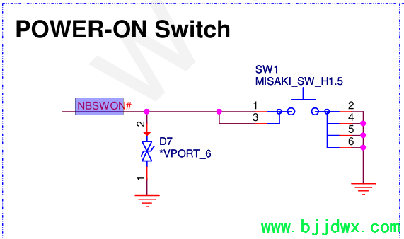

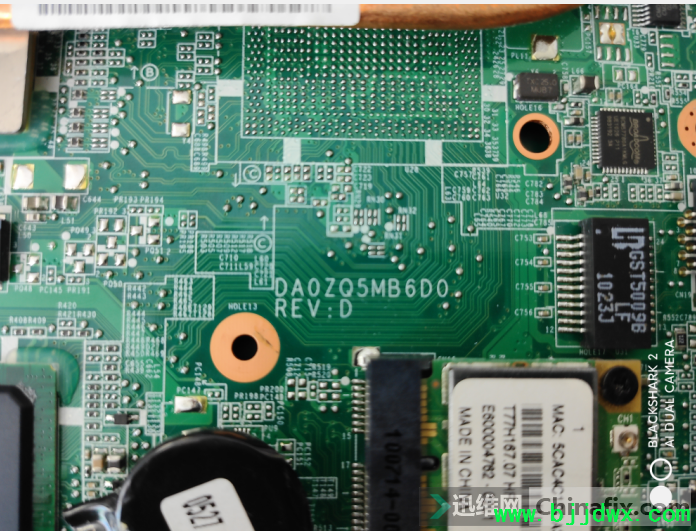

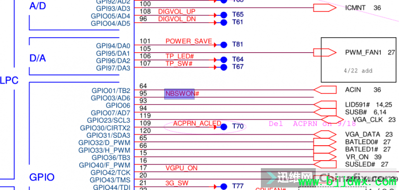

笔记本按开机无反应,拆机发现开机键上只有0.06V电压,明细不对,查图纸,发现开机键直通EC的95脚, 221558bjfp3qpqyatfhtx4.png.thumb.jpg

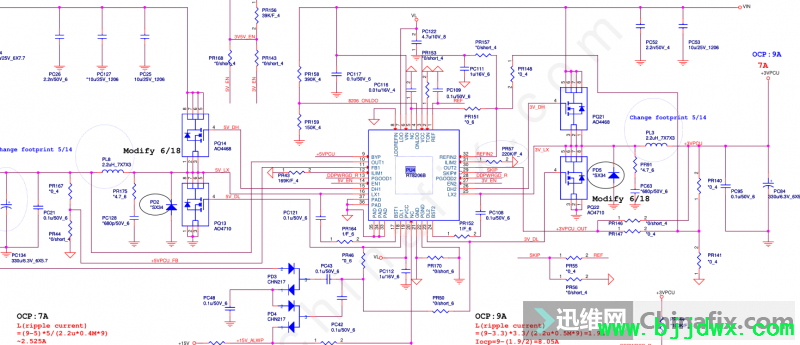

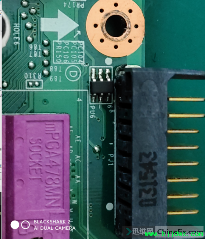

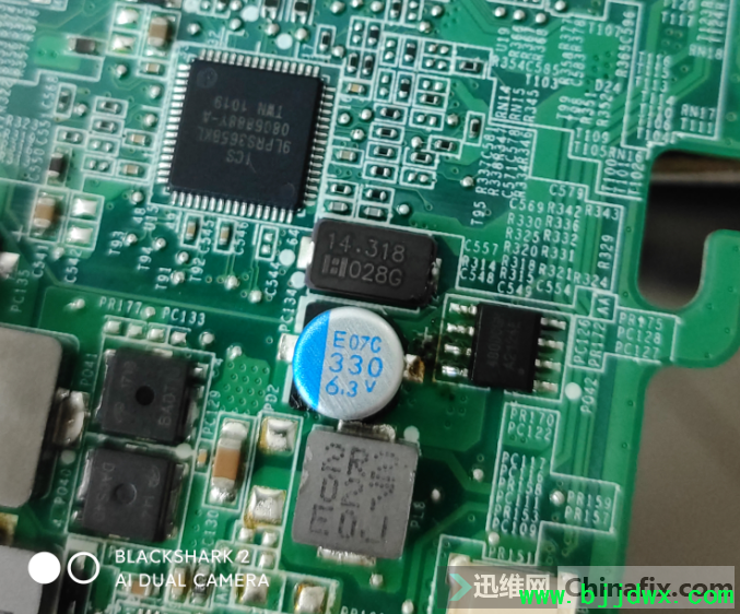

    这个本子是顾客换过电池的,电池挺新的,顾客说换了电池用了两天就不开机了,所以拿来修。当我修亮机后,也装上电池也没多想,去忙别的了。等我逛一圈回来,发现笔记本冷冰冰的。按开机,还是没反应,而且!!!而且!!!适配器灯居然熄灭了。拔掉插头再查又亮,一插笔记本就黑了。这不TMD大短路了么。

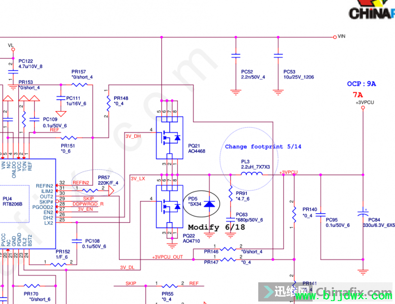

,而PQ21和PQ22是产生3VPCU的,已经有种不好的预感。

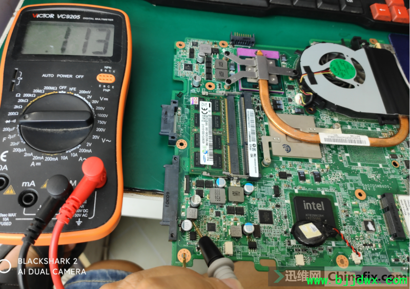

,公共点不短路了,上电发现还是不能触发,测3VPCU还是为O.而且打值对地了。

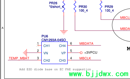

看来刚才烧的很猛啊!!!。换掉此电容后以为就好了,可惜我又错了,换了电容后发现3VPCU阻值18,明显偏低,这个图忘了拍,接着烧机,发现漏电才200毫安左右,漏电太小了,不好找啊。省去过程与图片,最后发现是电池座后面的PU6发烫 224056cr48r4rfz3je7lzq.png.thumb.jpg

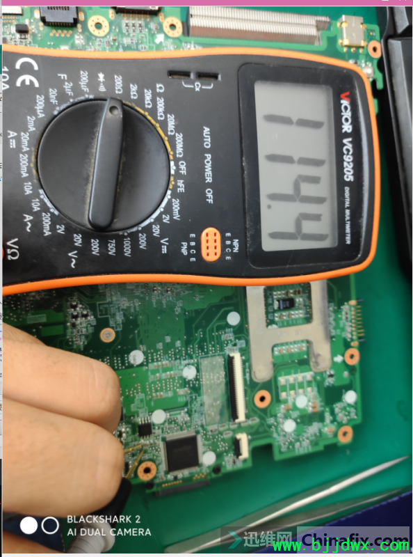

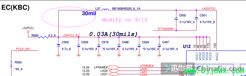

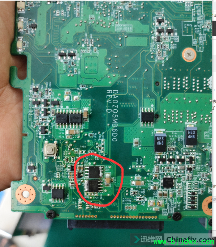

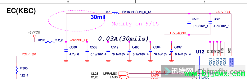

,加电,发现也能产生3VPCU和5VPCU,正当我信心满满的去按开机键时,发现现实又给了我一耳光。妈蛋,居然还是无触发,测量电感上3VPCU和5VPCU都有,可是AVCC电压为0V。说不通啊,完全没道理。 225022bxnks6kv9kqh0nk6.png.thumb.jpg
图上标的是2.2欧姆,实测114欧姆。直接短接。心想这次应该没问题了吧,哎,可能是我得罪了哪路神仙了,上电后发现还是不能开机,EC巨烫手。哎,这破机器太折腾人了,手上没有EC,带订。欢迎收看续集。
