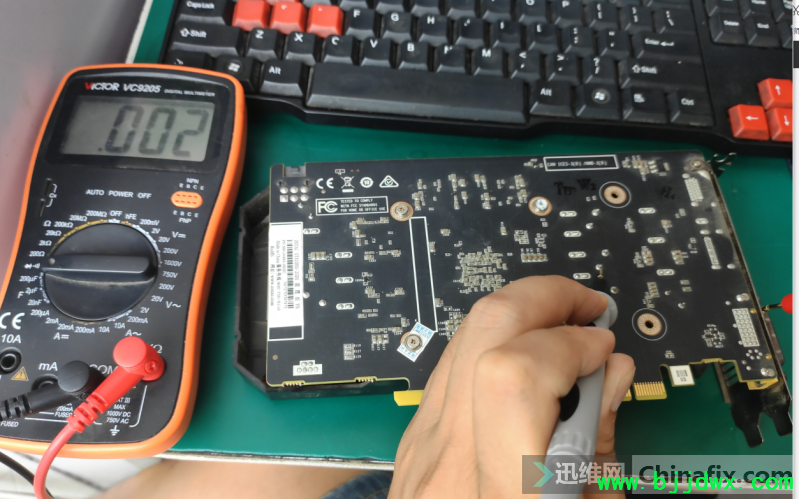

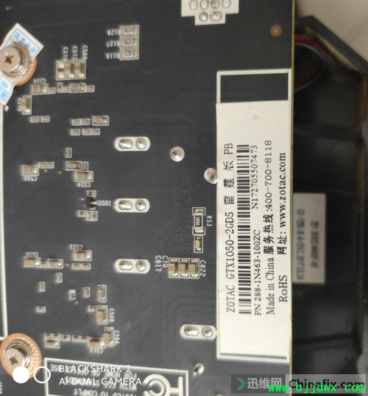

接一主机,不亮机,拔掉显卡,能正常显示。判断显卡问题,拆下,型号为GTX1050 182216fnngr9r99sr579bn.png.thumb.jpg
这是核心的。
这是显存的,都没短路。

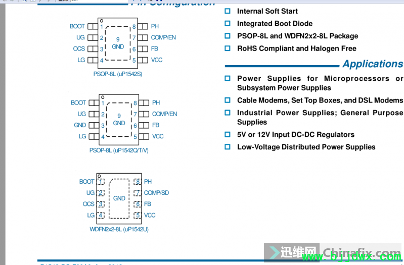

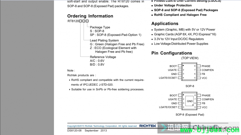

,刚好上次修过1050TI也是这个坏了,备的有货。为了确定二者能通用,特在论坛里搜索了一下,果然能通用RT8120A,但是要注意3脚,如果是直接接地的,就直接换上就行,如果3脚是接了电阻到地的,要短接此电阻。
