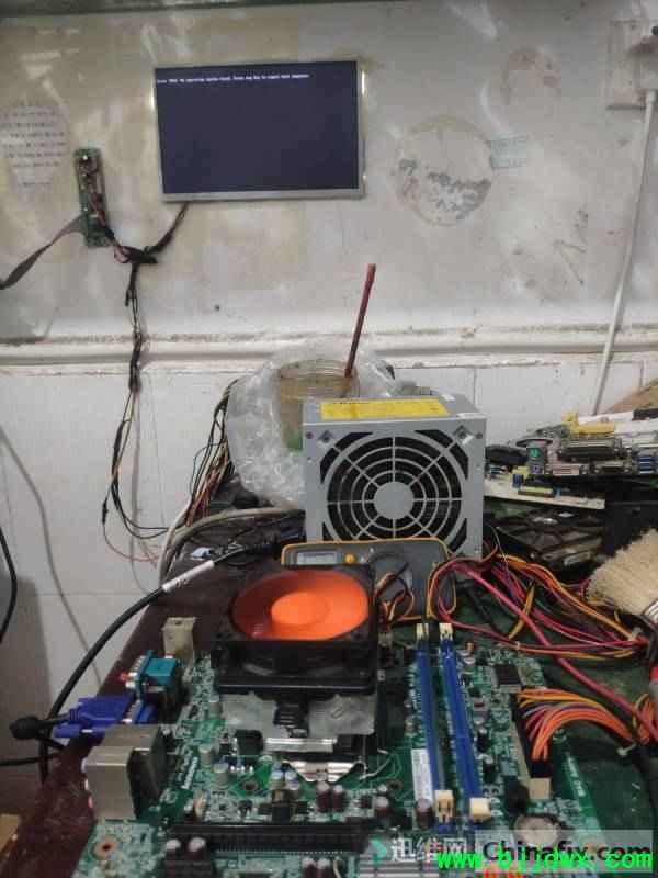

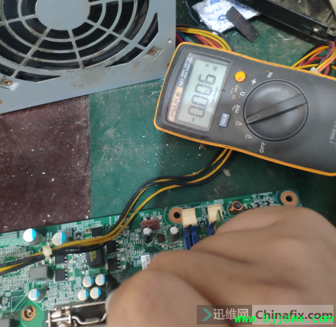

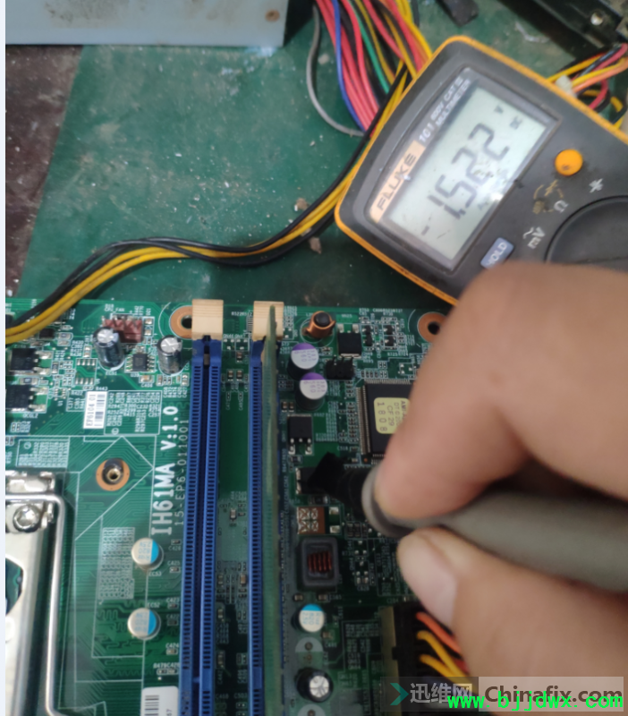

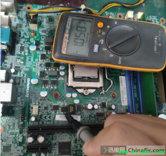

接一片联想IH61MA V1.0主板,背面丝印:H61H2-LM5,应该是精英代工。故障现象为:除了CPU,集显供电不出以外,其余供电基本正常。PCH供电1.05v正常CPU供电0V不正常 145153ik77l7nff1vbv7zb.png.thumb.jpg

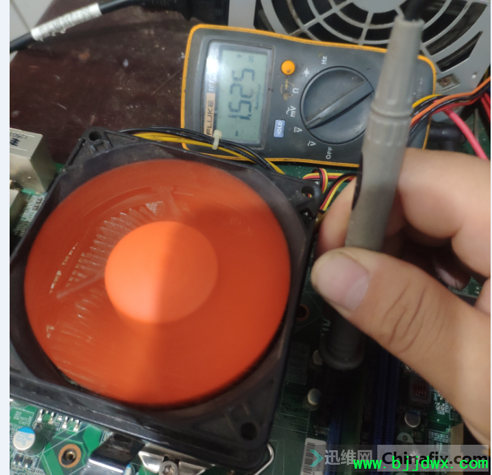

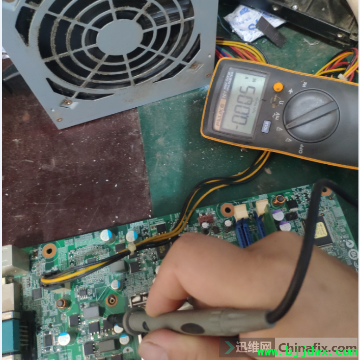

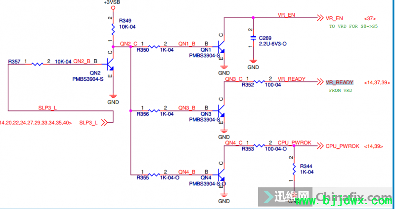

打开图纸(论坛上有)测量9脚开启为低电平跑线追查到这里发现SLPS3信号正常为高,QN1受控于QN2,由于芝麻管坏的比较多,直接料板上拆了两个2N7002直接替换掉,
在测VR_EN已为正常的高电平.
故障现象改变为:风扇转一下停一下,瞬间CPU有1.13V电压输出,插拔内存无效,刷新BIOS无效。,根据(华硕B85上面CPU供电芯片的PWROK被拉低也会照成这个现象)所以直接把QN4直接换掉。这里的PWROK对应VR_RDY.
然后上电,发现不在反复启动。变成稳定的运行模式。VR_RDY已为正常的3.3V.CPU供电也正常了,集显供电也正常了。

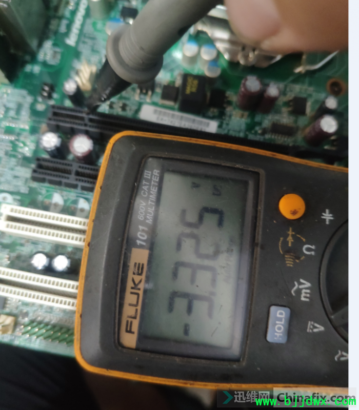

再次上电测试,依旧无显示。()在此说下我喜欢直接用万用表测BIOS片选信号,有跳变基本说明再跑码了)万用变测BIOS片选信号无跳变。全板供电正常,PCIEA11脚3.3v复位为0.测量旁边A13.A14为0.388和0.391,图标就不传了,基本判断时钟已经出来了。
H61发出复位的条件为两个电源好和时钟,实测时钟基本正常,
这是发给PCH电源好的信号之一,为低肯定不正常,再追查
VR_READY时,发现此信号也为低电平,继续查,查到这里真相浮出水面实际测量VR_RDY为高,VR_READY为低。正常情况应该是VR_RDY为高,导通MN29,使MN28截止,从而使VR_READY被抬高为高电平然后发给PCH。测量MN29芝麻管G级为高,D级为3.2V,不正常,换掉后VR_READY已经正常抬高。在测量PCIEA11脚,已经正常3.3v
在用万用表BIOS片选,已经有正常的读写跳变,还是不跑码。测试内存基本条件满足:VTT供电0.75.内存SPD复位..条件满足,拔掉内存有4声报警,随即在论坛下载双bios刷上,故障依旧,随手换一根内存,哔哔两声,随即亮机。至此维修结束
