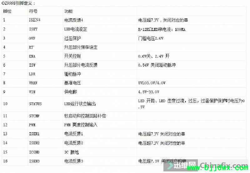

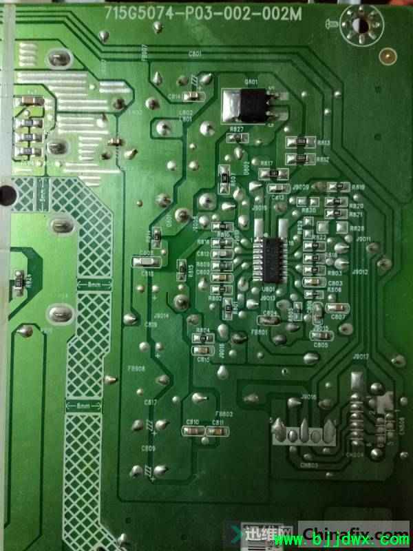

今接修一台AOC27寸显示器,故障现象为黑屏,打开检查电源板输出电压正常,开关控制也正常,一直黑屏,灯条也不闪亮一下,外接灯条测试仍然不亮,测灯条电压不会上升,升压二极管也没有击穿,测升压芯片3脚过压保护和5脚开关控制电压均正常,测9脚供电脚无电压,如图,R804左边供电电压正常,右边去9脚电压为0,断电测R804阻值正常,量9脚对地短路,断开FB801,9脚仍短路,那只有是芯片U801或者C804的问题了,拆掉C804,不短路了,更换后试机,一切正常。注意:网上有些OZ9998芯片资料,与此板应用的9998芯片脚位排列不同,我把和这个芯片相符的参数表也发出来了,希望各位同行谨慎判断。
