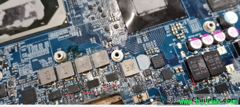

板号:6-71-NH5B0-D02 205726db3arilr6vb6reel.png.thumb.jpg
客户说是不能开机
上电测试大电流。【本人数字电源A数是12A的】
电流直接9A???
神州笔记本,以为很简单因为短路
拆机费时间  草
拆下来外接电源1V烧鸡试试
结果烧鸡就烧出了11个芯片短路,你妈逼
CPU电感上面4个芯片全部报废【8694】还有一个也是8690IC也是CPU的总的5个,还有个是电感那边两个不知道做什么用的
看图纸没看懂 MP2884草泥马烧光了,拆掉继续烧,还是短路,这次电流偏小2.3A,断开电源测量待机,待机芯片发烫待机上管也发烫。一万个草泥马
待机电感没对地,先换待机芯片TPS51275【51225】
可以代换换完不会短路野不会发烫了。继续烧鸡,结果不会短路了,安心的安装这些短路的去掉的装新的
装回去待机出来了,一切正常,不装起来开机。但是装起来开机能开一次,进系统时候直接又是大电流,我草
屏幕拆掉,继续烧鸡,结果草泥马的,显卡显存4个都是烫手,显卡芯片不会发烫
不修了草泥马。再修下去自己人可能要没了
鬼知道换掉显存其他地方会不会冒出问题来
